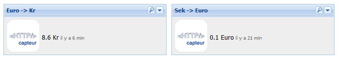

Est-il possible de configurer le nombre de chiffre après la virgule à afficher ?
j'ai récupéré via un capteur HTTP des taux de change, seulement par défaut cela n'affiche que 1 chiffre après la virgule.... ce qui dans ce cas ne sert à rien !
Affichage simple
Capture simple.JPG (17.92 Kio) Consulté 4582 fois

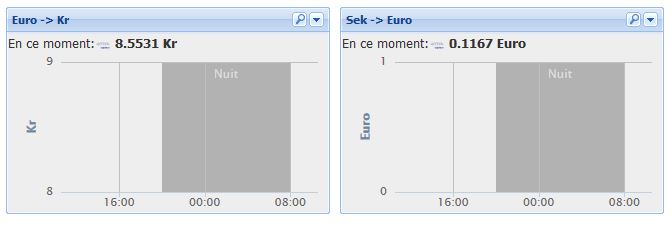

Bien-sur, je peux voir le chiffre complet via la liste des valeurs ou quand j'affiche la courbe.
Affichage courbe
Capture courbe.JPG (23.5 Kio) Consulté 4582 fois
Mais c'est moins pratique, notamment pour l'affichage sur la page d'accueil.

Bon ba j'ai trouvé une solution de dépannage : je multiplie par 1000, ainsi je vois tous les chiffres quelque soit l'affichage, y compris sur la page d’accueil !
c'est pas très propre mais cela fonctionne en attendant que cette possibilité soit implémentée dans l'Eedomus.

C'est le chemin Xpath qu'il faut multiplier
du coup j'obtiens tous les chiffres (avant je n'avais que 0.1 kr ce qui ne servait à rien) :
Attention, le changement ne sera pas forcément visible tout de suite en fonction de la mise à jour de ton capteur.
