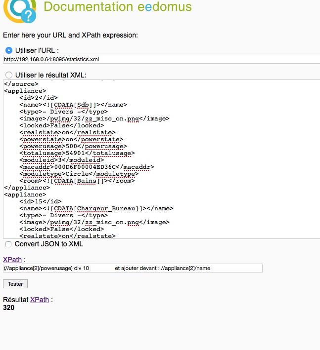

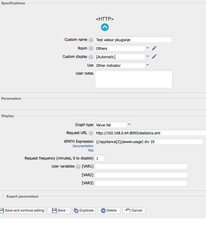

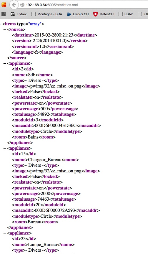

Hello les gars,
Je suis en train d'intégrer les données plugwize dans eedomus ..... et c'est un peu galère !
Yéméxplik :
Je créé un capteur et je peux récupérer 1 seule valeur à la fois.
Seul soucis : c'est que les valeurs xml de Plugwize peuvent etre dans le désordre à chq redémarrage. Du coup la liste des éléments ds le XML sont dans le désordre.
Donc je ne peux me baser sur un 1er, 2eme etc etc pour avoir les données du bon capteur.
Je suis donc obligé de faire une séléction : afficher la valeur de conso de la prise "Couizine" et non prendre la valeur de conso du capteur 1 puisque ça peut changer mais le nom du device dans eedomus sera donc différent.
J'aimerais donc afficher en tant que valeur "nom : conso W".
Zété clair ? :P
Voici quelques screenshots pour la compréhension ... et merci pour la lecture et l'aide si jamais.

À part via un script, je vois mal comment tu peux t'en sortir....

Ce matin , tôt très tôt .... cette nuit en fait , j'ai trouvé ma solution.
J'ai modifié le fichier XML pour me sortir en attribut dans "appliance" la mac address du plug.
Du coup je fais une recherche dessus tout simplement. Heureusement que je peux changer le XML.
D'autres parts : eedomus me tape sur les nerfs ( un peu ! ) .............. le résultat ne s'affiche pas sur mon téléphone. Mais uniquemnt dans l'interface web de l'ordi.
Car il s'agit de capteur http .... j'ai suivi la documentation.
Mais s'il y a une solution pour les afficher sur l'aiphone, je prends de suite !
