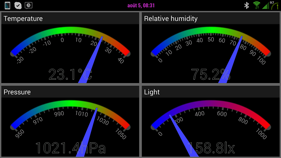

Il te faut DL une appli sur play.
Perso j'utilise: Galaxy S4 sensors, il est joli, mais pas de réglage de couleurs, d’échelle ou d'affichage :cry:
Du coup, je viens de me rendre compte que la pression n'est pas identique:
netatmo et ma station local affiche 1030, le portable 1021.
Sur internet site météo, on serait à 1022 donc c'est la netatmo et ma station qui sont fausses. :?
