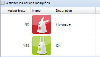

Je souhaiterais faire un ping sur mon Nabaztag.
J'ai mis ça:
http://openjabnab.fr/ojn/FR/api.jsp?sn= ... &action=15
en xpath: /rsp
J'ai une erreur: Impossible de parser le XML
Merci d'avance

Messagepar Rocketlud » 06 Mars 2014 09:25
merci de ta réponse ASECADOMOTIQUE54;)
non ce n'est pas systhématique tu as raison, par contre ce que je ne comprend pas ce sont les valeurs qu'il me retourne :
YES
NO
alors que j'ai rempli avec Lapinou OK et Lapinou Dead
Une idée?
Re: ping Lapinou
Messagepar ASECADOMOTIQUE54 » 06 Mars 2014 09:42
en fait ce sont les deux valeurs que te renvoie openjab pour ton ping dans tes valeurs brut il faut que tu mettes YES et NO ? dans tes descriptions tu peux mettre OK ET DEAD si tu veux ;)
Re: ping Lapinou
Messagepar Rocketlud » 06 Mars 2014 13:30
Ah bah oui!!!!!!!!!!!!!!!!! Je laissais toujours 0 et 1 !!!!!!!!!!!!!!!!!! Roooooo le Boulet :oops: :oops: :oops:
Merci ;) :mrgreen:
