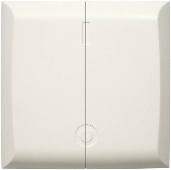

Je commence mon installation domotique.
Pour le moment Sur une Eedomus+ un RfxCom
J'ai installé sur un volet roulant un Fibaro FGR-223 avec inter volet roulant monostable
j'aimerais y associer en plus un double interrupteur monostable (4 bouton) Chacon/DIO 54725
Un inter pour la monté et descente du volet plus scénario (Un Clic montée/descente 100%, Double Clic ouverture/fermeture au % préprogrammé, Appuis Long montée/descente jusqu’à fin d'appuis)
Le deuxième inter pour allumage LED dimmable sur Fibaro FGD-212 "en cour de montage" avec scénario (Un Clic court On/Off, Appuis Long variation LED).
Mon premier problème est l'association des éléments entre eux !
Mon FGR-223 volet roulant fonctionne avec l'inter monostable et l'appli Eedomus
Mon inter DIO est associé à la box
Mais je n'arrive pas à trouver, comment commander le FGR-223 avec le DIO 54725.
Qui peu me guider ?
Ma seconde question est est ce que sur l'inter DIO, le simple clic, double clic et appuis long sont pris en charge sur Eedomus+ ?

[RESOLU] HELP : Inter sans fil DIO et Volet Roulant
Messagepar Sylvain » 07 Oct 2019 12:06
Bon je fais un retour pour les novices comme moi, sur mes essais et réussites !
Le premier problème était la bonne intégration de mon double inter Chacon/DIO
Il apparaissait bien dans ma box, mais la communication était trop aléatoire, je l'ai donc réinstallé !
Le premier changement important à été la communication du niveau de batterie avec la box, ce qui n'était pas le cas avant !
Donc INFO pour tout périphérique fonctionnant sur piles, si la communication du niveau de batterie ne ce fait pas, c'est que l’acquisition de matériel sur la Box est à refaire !
Le mieux est de cliquer (et pas de le copier) sur l'adresse du périphérique qui apparait en haut (en notification).
Pour les interrupteur, vous faite apparaitre une notification en appuyant sur chaque bouton, 1 appuis sur le On de valeur 100 et 1 appuis sur le Off de valeur 0.
Ma règle associée fonctionne, vous pouvez le faire soit sur le micro module fibaro soit sur l'inter sans fil, une fois sauvegardé il apparaitra automatiquement dans la configuration de chaque périphérique concernés.
Pour mon choix d’interrupteur (actuellement et suite à mes recherche du moment) les inter sans fil chacon/DIO, les inter enocéan sont des inter On/Off (Valeurs 0 - 100), donc pas de double, triple clis ou appuis long possible.
Le seul double interrupteur, à gérer le double, triple, appuis long, que j'ai trouvé est le Nodon CWS 3-1-01.
En espérant que cela serve à d'autre pour mieux comprendre et progresser !
