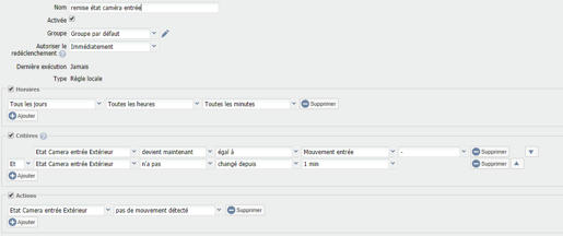

J'ai un push IFTTT qui met mon périphérique virtuel caméra en état "mouvement détecté"
Donc je souhaite remettre peu après mon périphérique virtuel en "pas de mouvement"
J'ai une macro sur mon periph virtuel
http://www.mediafire.com/view/muz29b996 ... 9.JPG/file
et une règle de remise a zero
https://www.mediafire.com/convkey/4b1f/ ... 3kqx6g.jpg
mais ca marche pas, rien
ou es ce que j'ai fait une erreur?

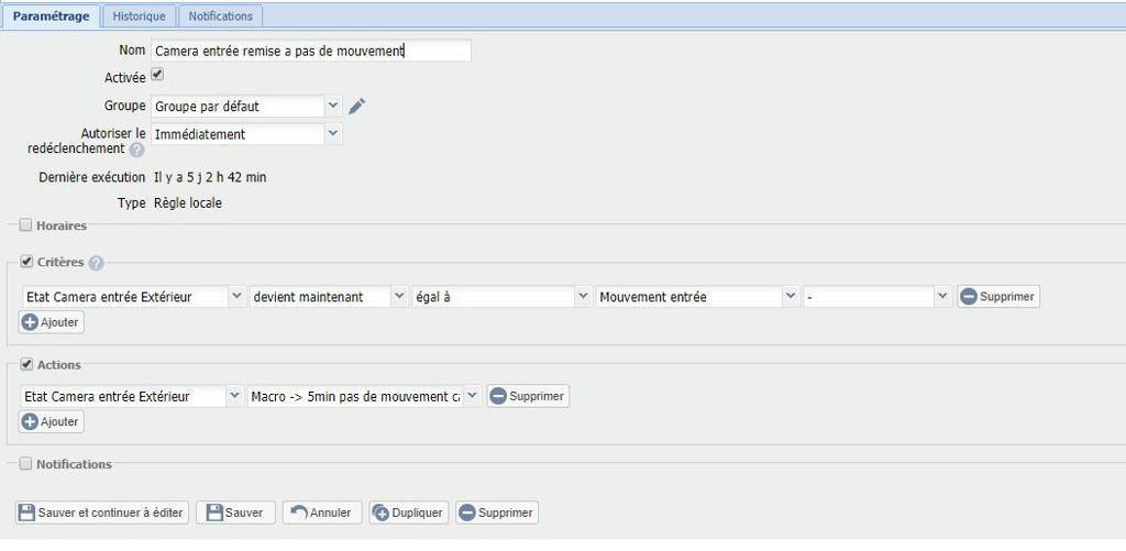

Messagepar Kitor » 27 Nov 2018 07:52
Havok a écrit:Le plus simple c’est de faire une macro :
Attendre 0s puis « mouvement detecté »
Attendre 5mn puis « pas de mouvement »
Et dans IFTTT au lieu d’appeler l’etat, tu appelles la macro. Ca changera l’etat et ca lancera le compte a rebours.
Attention dans l’api l’appel d’une macro est une fonction differente, donc verifie bien l’url.
Oui sa peut aussi être un solution.
Pour info avec les règles horaires, ma box n'est absolument pas surchargée et réponds très rapidement mais la solution macro me semble sympa aussi ;)
Par contre "Plus propre", chacun son idée :roll:

Messagepar Viking42 » 11 Jan 2019 11:09
Ca marche pas chez moi, zero exécutions alors que la caméra est régulièrement en "mouvement entrée

Messagepar merguez07 » 11 Jan 2019 13:53
Bon, hormis le fait que j'ai faillit avoir une cataracte en regardant ton image, c'est à mon avis normal que ça ne marche pas
Met dans ta règle
Etat caméra entrée Extérieur est égal à mouvement entrée
au lieu de
Etat caméra entrée Extérieur devient maintenant égal à mouvement entrée
De plus ta règle ne fonctionnera que si Mouvement entrée reste présent plus d'une minute sans interruption. Est ce le cas ?
