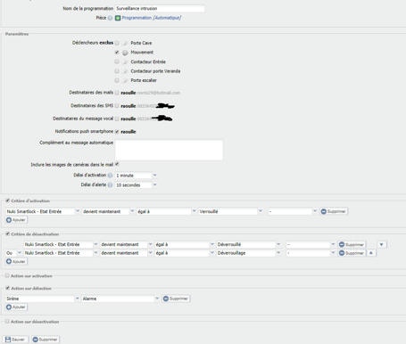

Voici mon petit montage d'alarme
l'alarme se déclenche souvent a tort a l'ouverture de la porte d'entrée, alors j'ai augmenté le délai d'alerte de 10 a 30 secondes, mais toujours souvent des déclenchements non voulus.
Deux questions:
- Pourrais-je mettre un timer de déclenchement plus long sur le capteur de porte d'entrée que sur tous les autres capteurs, comment?
- comment améliorer la configuration de la surveillance d'intrusion ci-dessus pour qu'elle déconne moins?
Merci!!

Comment l'information "surveillance d'intrusion" peut se retrouver dans un critère et des actions?
J'ai pas bien compris ce qu'était cette info.

C'est simple, c'est pour activer la surveillance quand il ferme sa serrure.

Oui c'est vrai que c'est configuré bizarrement tu n'as pas besoin d'activer ton intrusion deux fois.
Celui-ci se mets automatiquement dans la règle automatique.
Voici un exemple que tu peux faire
Critère d'activation -> nuki devient maintenant égal a verrouillé.
ET porte cave est fermé
ET contacteur Entrée est fermé
ET contacteur porte véranda est fermé
ET porte escalier est fermé
Critère de désactivation -> Nuki devient maintenant égal à déverrouiller
Action sur activation -> Synthèse vocal "Alarme active dans 1min"
Action sur détection -> Sirène ON pendant 5min
Lampe On pendant 5min
Volet Ouvert
Action sur désactivation -> Sythèse vocal "Alarme désactivé"
Sirene OFF
Tu peux aussi créer un règle supplémentaire pour vérifier l'état des portes à l'activation qui dit :
Nuki devient maintenant égal à verrouiller
ET porte cave n'a pas égal à fermé
OU ........
Notification [RULE_TRIGGER] est ouverte, l'alarme ne peut pas être activé.
C'est qu'un exemple, a toi d'adapter ton alarme a tes besoins.
Part contre je ne comprends pas pourquoi tu exclus le détecteur de mouvement de ton surveillance intrusion.

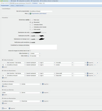

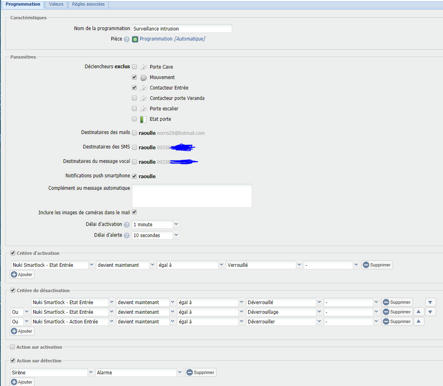

Messagepar Viking42 » 10 Juil 2018 12:51
Bon,
J'ai fait plus clean,
mais l'alarme se déclenche encore a chaque fois que j'ouvre la porte avec le nuki
Existe il une façon de mettre un délai de déclenchement d'alarme, mais seulement sur le déclencheur de porte?
J'ai bien peur que ouvrir le nuki et pousser la porte laisse trop peu de temps a l'état nuki de passer l'info a l'alarme de se désactiver
Merci!

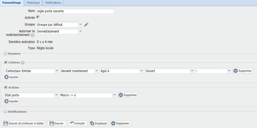

Messagepar xeos » 11 Juil 2018 07:54
Oui c'est possible mais il faut passer par un état, un macro et deux régle.
Je suis Fou et insatiable
xeos
Messages : 843
Inscription : 02 Sep 2017
Localisation : Alsace
Re: Surveillance intrusion, déclenchement intempestif
Messagepar xeos » 11 Juil 2018 08:33

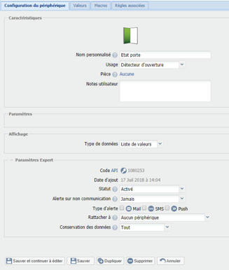

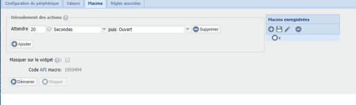

Donc voici ce que tu dois créer:
Un état "porte " avec un usage détecteur d'ouverture sans association de pièce.
Dans ce même état tu fais un macro nommé X qui dit "Attendre X secondes puis ouvert" -> c'est le timer
Une première règle qui dit détecteur porte entrée devient maintenant ouvert -> action Etat porte -> macro X
Une deuxième qui fait le contraire - détecteur porte entrée devient fermé -> état porte fermé
Tu désinclus ton détecteur de ton intrusion alarme puis inclus l'état
Oublie pas que tu peux réduire la préalerte à 10s et augmenter le timer état au besoin.

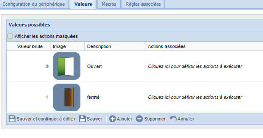

Messagepar Viking42 » 20 Juil 2018 08:30
Salut, merci encore pour les indications
J'ai bien suivi pas a pas,
Mais en activant la surveillance, l'alarme ne se déclenche pas quand j'ouvre la porte pour tester. j'ai du manquer un truc ??
3 volets chacon, 15 prises chacon, 3 oregon, le full set nuki, une demi douzaine de neo-coolcam,
Viking42
Inscription : 03 Mars 2018
Localisation : Haut rhin
Messagepar xeos » 20 Juil 2018 10:43
Salut
Ton état doit être
Ouvert ->100
Fermé ->0
xeos
Messages : 843
Messagepar Viking42 » 25 Juil 2018 17:31
J'ai mis
Ouvert ->100
Fermé ->0
ca semble planter encore un peu,
J'ai régulièrement un:
"dernière valeur: 1" au lieu de "ouvert" ou "fermé"
une idée?
Messagepar xeos » 25 Juil 2018 19:19
Quand tu ouvre ta porte est ce que l'état passe en ouvert ? il faut que tu vérifie la macro
Messagepar Viking42 » 15 Août 2018 13:13
Rajouter uen regle fermeture avec la meme temporisation a réglé certains problemes dus a la rapide suite de ouverture/fermeture de la porte.
J'ai encore des déclenchements intempestifs parfois, surtout liés a des lagg au niveau de la mise a jour de l'état je pense.
