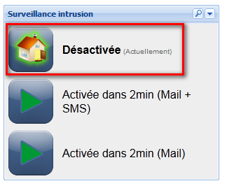

La désactivation de la surveillance intrusion se fait dans le panneau "Pilotage":

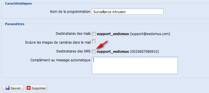

Pour définir le ou les destinataires de l'envoi de SMS depuis la surveillance intrusion il faut procéder ainsi, car par défaut aucun destinataire n'est coché:
