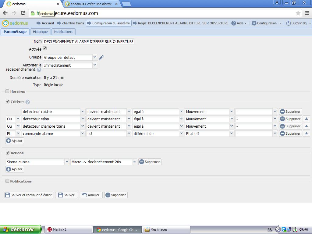

Messagepar gaga01 » 22 Avr 2015 08:42
hello voici
eedomus al.JPG (69.48 Kio) Consulté 13748 fois

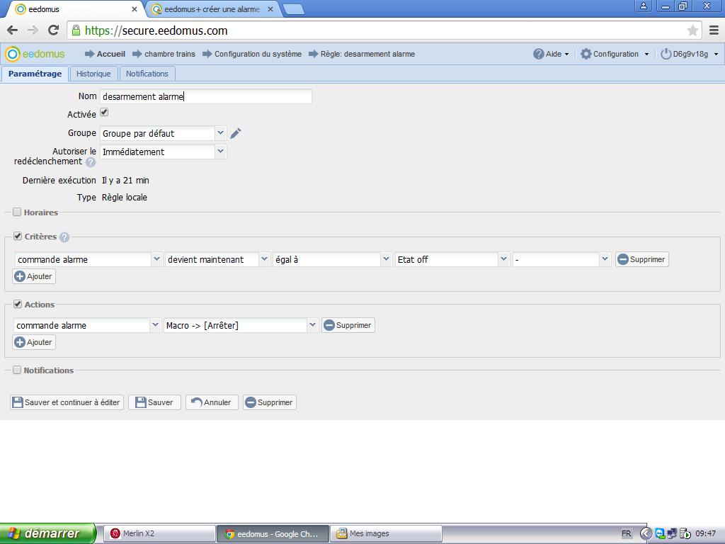

Messagepar gaga01 » 22 Avr 2015 08:54
eedomus al2.JPG (87.58 Kio) Consulté 13748 fois

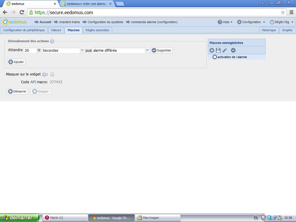

Messagepar gaga01 » 22 Avr 2015 08:55
eedomus al3.JPG (69.47 Kio) Consulté 13748 fois
désolé je n arrive pas a poster plus d une photo par page

Messagepar Havok » 22 Avr 2015 09:05
Il faudrait voir tes macros mais a priori dans la regle desarmement alarmec'est sirene cuisine macro -> arreter qu'il faut mettre

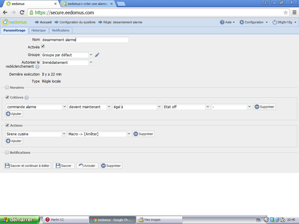

Messagepar gaga01 » 22 Avr 2015 09:43
merci comme ceci alors
eedomus al 4.JPG (54.53 Kio) Consulté 13743 fois

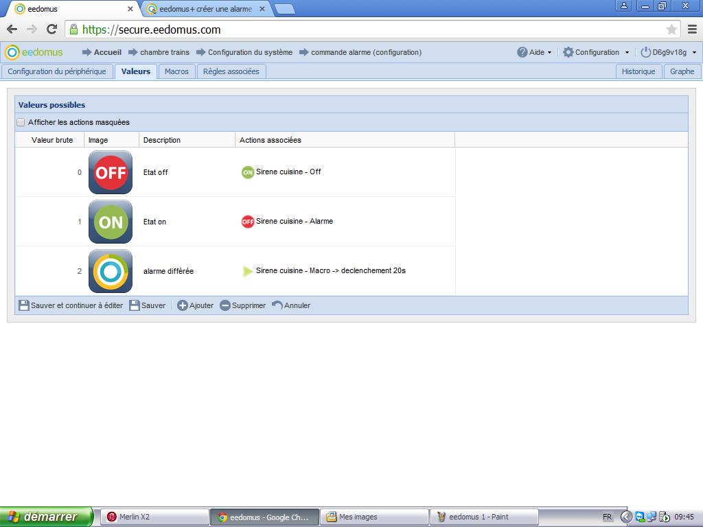

Messagepar gaga01 » 22 Avr 2015 09:44
eedomus al4.JPG (68.99 Kio) Consulté 13742 fois

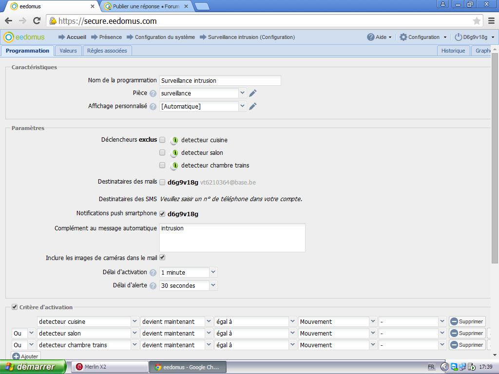

Messagepar gaga01 » 22 Avr 2015 17:30
hello
merci pour votre temps
voici ce que j ai fait ca devrait fonctionner non ?
eedomus intru.JPG (91.71 Kio) Consulté 13709 fois
gaga01
Messages : 10
Inscription : 21 Avr 2015
Re: eedomus+ créer une alarme
Messagepar dplein » 22 Avr 2015 18:48
Cela te laisse donc 1 minute pour sortir de chez toi...
