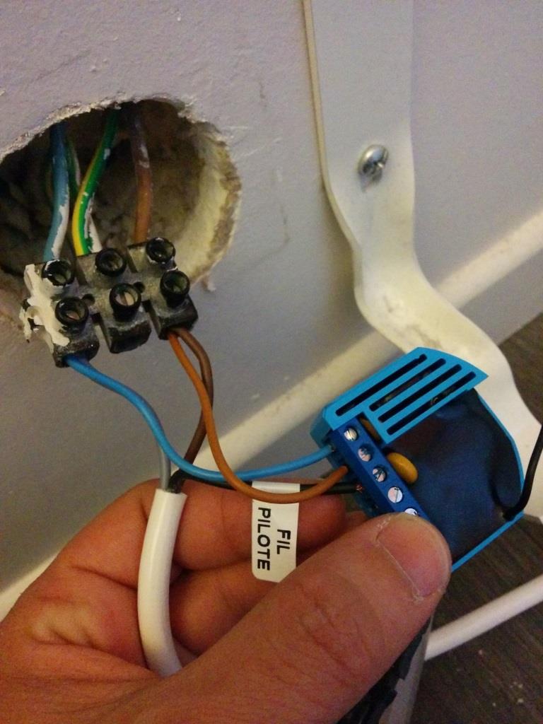

Mon premier but est de gérer le chauffage dans mon appartement, après investigation et discussion sur forums j'ai acheter des modules Qubino ZMNHJA2 pour chacun de mes radiateurs.
Mes radiateurs sont des Acova Taiga LCD et possédent un fil pilote.
J'ai effectué le branchement, voir photo ci jointe.

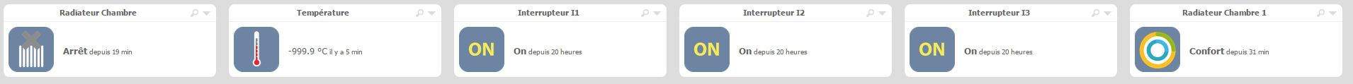

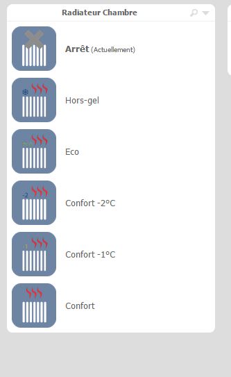

Des "boutons" ont fait leur apparition mais mon radiateur ne reagit pas quand je les selectionne
J'ai essayé pas mal de choses, j'ai parcouru des forums mais je n'y arrive pas.
J'essaye juste d'envoyer un ordre à mon radiateur pour qu'il change de fonction mais rien ne se passe.
Je n'arrive pas à comprendre ce que j'ai mal fait ou pas fait.

Le radiateur en lui même est bien positionné en programmation (et pas en éco/confort/hors-gel) ?
EDIT : après lecture de la doc il faut qu'ils soient en AUTO

Messagepar mabil » 29 Mars 2015 14:57
MAGIQUE !
MAGNIFIQUE !!!
C'était exactement ca !!!!!
Ca fonctionne ! je suis heureux.

Il faut que tu saches aussi di tes radiateurs sont des 6 ordres ou 4 ordres!!
Si ce sont des 6 ordres tu peux utiliser tous les modes: hors gel confort arrêt confort +1, confort +2 et eco
Mais si ce sont des 4 ordres tu ne pourras pas utiliser les modes confort +2 et +1.

Messagepar mabil » 30 Mars 2015 07:49
merci.
j'ai regardé la doc technique, c'est normalement un fil pilote 6 ordres.
Par contre quand je teste le -1 ou -2 rien ne se passe au niveau de l'affichage du radiateur : si en confort il était à 19, en faisant -1 ou -2, il continue d'afficher 19.
est ce normal ?

Messagepar dustydoz » 01 Avr 2015 22:07
Alors c'est que tu as un radiateur 4 ordres!!

Messagepar latoupie » 02 Avr 2015 07:14
Règle le radiateur à 20 degrés par exemple pour le mode confort.

Messagepar mabil » 02 Avr 2015 07:34
hello
désolé je n'ai pas eu le temps de revenir vers vous.
en fait le -1 et -2 fonctionnent bien mais étrangement ils mettent plus de temps à s’exécuter (ou à s'afficher) que les autres ordres.
Tout me semble donc OK.

Messagepar blues » 02 Avr 2015 20:18
En effet le confort -1°C et -2°C n'est possible que par le fil pilote généralement. J'ai un radiateur Sauter qui affiche tardivement les changements de consigne aussi mais ça fonctionne.
