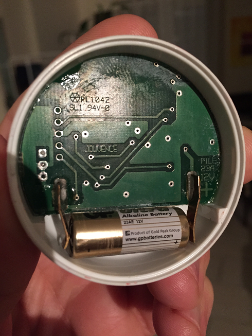

Sur la télécommande il est indiqué aucune fréquence/ J'ai le module RFXusb mais je ne vois rien coté eedomus quand j'actionne les volets. Pas de nouvel équipement détecté (cela aurait été trop simple).
Donc comment connaitre le fonctionnement de ces satanées télécommande ou sinon existe-t-il une solution alternative ? les volets sont de la marque france combi (groupe Jouvence). Ils ont l'air d'etre pilotable via techno Somfy
http://france-combi.com/volet-roulant-s ... 09991.html
J'ai fouillé un peu et je me demande si les contacts secs ne seraient pas une piste (en soudant 2 bouts de fils sur le télécommande en lieu et place du bouton).
Vos avis ?
Ci joint une photo de la télécommande.

Sans avoir creusé ton sujet, souder dans la télécommande est toujours une solution qui fonctionne :)

Sinon dans la télécommande l'appui sur un bouton devrait provoquer un contact entre deux bornes, en regardant quelles bornes sont pontées a l'appui par correspondance entre l'avant et l'arriere, tu peux essayer de ponter avec un fil par derrière pour savoir ou brancher ton module ...

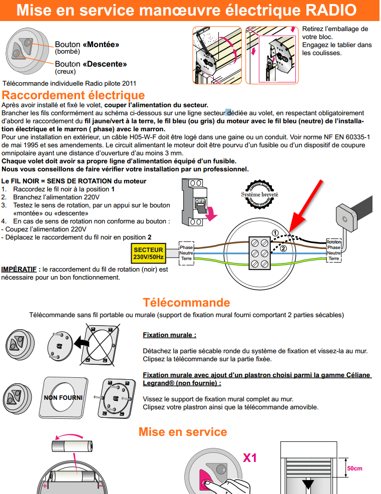

Tu es supposé avoir une boite de raccordement pour alimenter le moteur de ton VR.
Suivant les documentations, il y aurait dans cette boite un fil pour la rotation (http://www.tages-fermeture.com/document/notice-tradi.pdf - description en page 6). Sur d'autres documentations, ce fil n'y serait pas (Par exemple sur la doc de Leroy Merlin).
Si ce fil est présent, tu peux essayer d'installer un FIBARO FGRM-222. Généralement, il faut deux fils (un pour la descente et un pour la montée). Il se peut qu'un des deux fils soit remplacé par le fil de la phase ou du neutre d'après la doc.

le PDF que tu as mis est exactement ce que j'ai. La page 6 montre bien ma télécommande. PAr contre je n'ai absolument pas souvenir des fils noirs qui permettent l'inversion moteur (voir flèche ci-dessous)
telecommande
2015-01-21 09_53_53-Clipboard.png (237.91 Kio) Consulté 14386 fois
J'ai monté d'autres VR électriques dans les chambre et ceux ci ont bien les 4 fils pour piloter le sens de rotation car ils sont filaires et non en sans fil. J'ai donc mis des modules chacon et cela fonctionne très bien.

Sur la documentation que j'ai lu sur le site de LEROY MERLIN, le fil noir pour l'inversion moteur n'y est pas pour la même télécommande.
Si ce fil n'y est pas, tu n'as que deux alternatives :
Si c'est du RTS SOMFY, alors avec un RFXCOM (compatible RTS), tu peux espérer piloter tes VR (mais j'ai un fort doute car j'ai l'impression que ta télécommande est sur la bande des 868MHz d'après une référence que j'ai cru voir).
Sinon, c'est la solution prescrite par Tinto. Pour t'aider, il faut voir l'autre côté du circuit de ta télécommande où se trouvent les interrupteurs.
