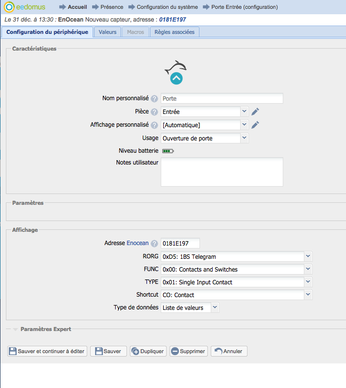

Voici mon problème, je viens d'installer un détecteur d'ouverture NodOn Enocean SDO-2-1-03 sur ma box eedomus.
L'installation n'a posé aucun soucis, La box a bien détecté le capteur qui m'a remonté l'état de ma porte (ouverte/fermée) mais seulement pendant 1 heure, ensuite plus rien.
Voici la config du capteur:
Config capteur

Quelqu'un aurait-il eu le même genre de problème ou une idée ?
