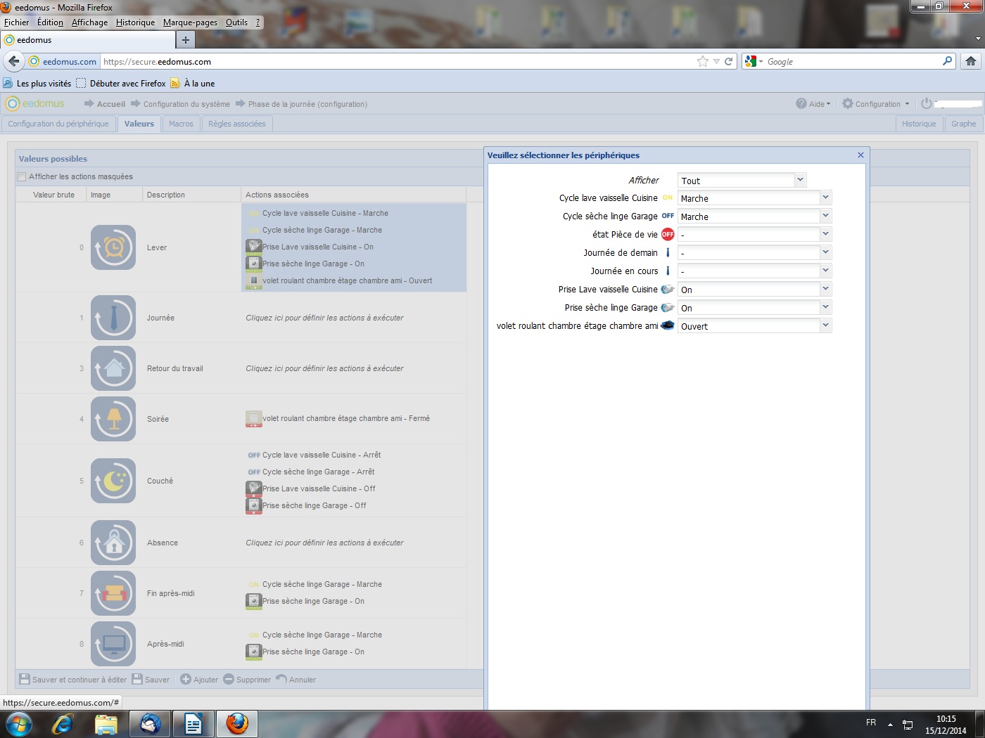

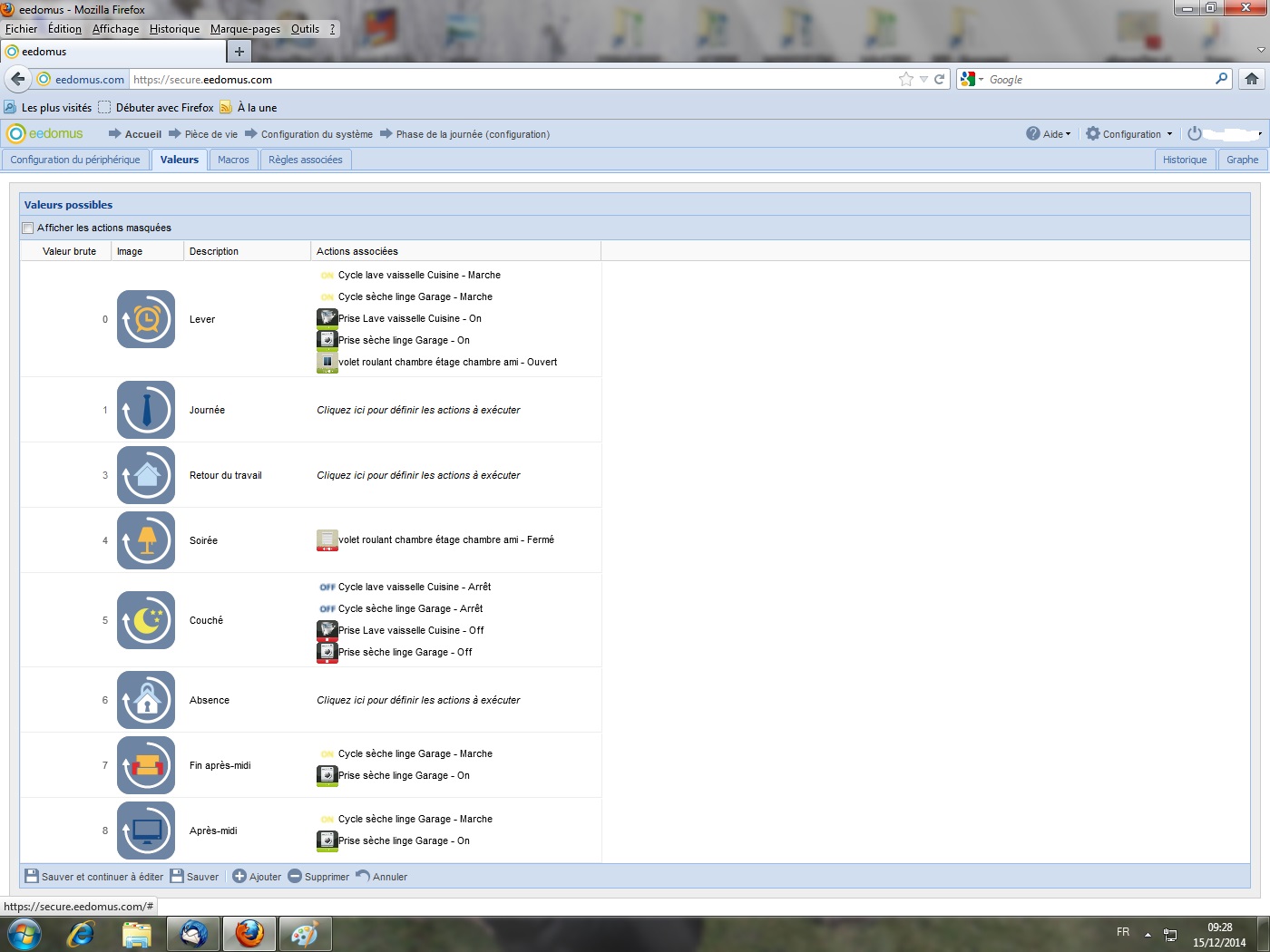

Pour associer une action à une phase :
1) clic sur « Gérer les phases »
on arrive sur cette page
2) clic sur « Actions associées » à côté de la phase qui nous intéresse et clic sur les périphériques
que l'on veut associer à cette phase.
On fait pareil pour gérer les actions suivant les types de journées.
Par exemple, le type « journée de vacances » correspond à une journée où on est absent de la
maison. Donc clic sur « Gérer les types de journées » et au niveau de « journée de vacances », clic
sur « Actions associées » et clic sur les périphériques que l'on veut associer à cette journée.
