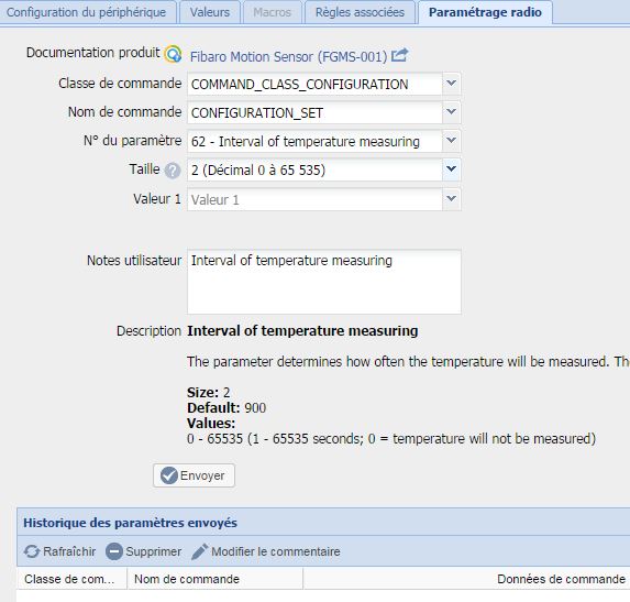

Bonjour et merci de ta réponse rapide , je maitrise pas tout et voila ce que j'ai !!!
on dirait que je suis déja régler sur 15 mn mais mes remontés sont de 30 voici la capture écran.

hubmbou a écrit:Je constate que meme en changeant les parametres les remontés sont toujours de 30 mn pour la remonté température !!!! j'aimerai qu'il me remonte la température toutes les 15 mn je sais pas ou ca foire ???
C'est le paramètre 64 à changer et non le 62 !!!!

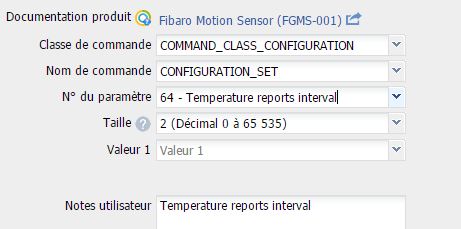

Messagepar hubmbou » 10 Nov 2014 13:58
ah ok merci mais je mets quoi comme taille ? valeur ? pas évident ce truc
hubmbou
Messages : 40
Inscription : 09 Nov 2014
Re: Motion Sensor" (FGMS-001)
Messagepar dplein » 10 Nov 2014 14:00
Si tu veux que le motion detector regarde ta temperature tous les 1/4h, tu mets 900 comme valeur dans "valeur 1" :D
