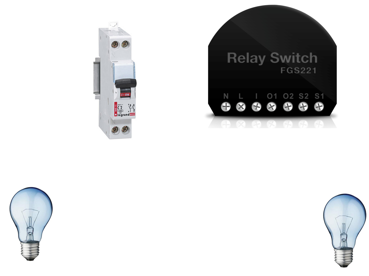

ceux qui ont l'habitude de m'aider savent que les schema elec et moi ça fait 2 ; spécial dédicace a mon conseiller leroy merlin qui,avec empathie, à compris mes difficultés :mrgreen:
donc pour moi, ce qui est clair, c'est bleu rouge et jaune avec des cable de couleur.
Bref, j'ai chez moi des lumière devant et derriere la maison et voudrais pouvoir les gérer indépendamment et sans interrupteur.
pouvez vous me mettre des fils de couleur la dessus svp :p

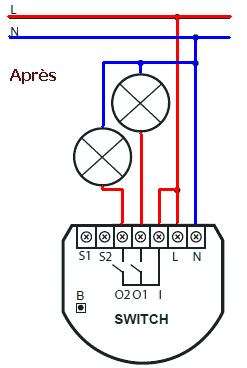

Messagepar Tinto » 13 Oct 2014 14:44
Oui enfin, google est aussi la pour ça ;)

Messagepar enr37 » 13 Oct 2014 18:13
Tinto a écrit:Oui enfin, google est aussi la pour ça ;)
Oui mais non. T as pas bien du lire mon post. Les schema et moi ca fait 2. Je suis desolé mais un peu comme vous et les demandes d icones parfois farfelues, j attend qq chose d utilisable par moi qui syis une buse en elec ou programmation. Donc comme je le disais. Si t as moyen de me mettre du bleu du rouge et du jaune avec paint sur la trame que je t ai mise je t en, je vous en saurais reconnaissant ; -)

Messagepar Marcus-67 » 13 Oct 2014 18:23
Et voilà Mr
Marcus.

Messagepar enr37 » 13 Oct 2014 19:18
Ca c est super. Je comprends tout :mrgreen:
Merci marcus.

Messagepar Tinto » 13 Oct 2014 19:47

Ben je te l'avais fait :shock: :shock:

Messagepar enr37 » 13 Oct 2014 23:03
@tinto. Nan toi t as repris un schema electrique avec des couleur dessus et desolé mais pour moi c du chinois. J ai tous fais sauter le tableau avec un schema dans la boite du fgs cet apresm :mrgreen: :mrgreen:
