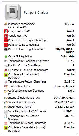

Il existe des pompes à chaleur pilotables garce à une carte IP qu'on peut mettre dans la centrale de commande de la pompe à chaleur.
Si je prends l'exemple de la mienne qui est une pompe à chaleur DIMPLEX, la carte IP est une pCOWeb qui se met dans la centrale de commande et qui permet de la commander à distance, ainsi que d'avoir toute sortes d'informations.
De plus, cette carte est capable de générer un fichier XML qui peut être lu par l'eedomus afin d'afficher dans l'interface web toutes les informations comme ci-dessous :

DomotiFred a écrit:De plus, cette carte est capable de générer un fichier XML qui peut être lu par l'eedomus afin d'afficher dans l'interface web toutes les informations comme ci-dessous :
Ah oui quand même ! Faut reconnaître que c'est assez complet comme infos :)
Edit : [HS] Tu as pris quel modèle de PAC ? [/HS]
Je peux avoir encore bien plus d'infos, mais j'ai "limité", sinon il m'aurait fallu 4 écrans pour les afficher ;-)
Concernant la pompe, c'est une LA16MS DIMPLEX.
