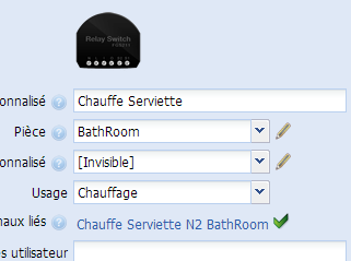

une fois que l'on est dans la page d'acceuil je vais sur une de mes pièces je voudrai voir uniquement l'objet et non les deux interrupteurs du module FGS221 comment fait on car j'ai passé en invisible mais cela s'affiche tjs . (Chauffe Serviette et Chauffe Serviette N2) je voudrai voir que Seche Serviette . Possible ou pas ?

Possible, il suffit de décocher le petit symbole vert à droite du canal lié : Chauffe Serviette et Chauffe Serviette N2.

Senseibr a écrit:j'ai passé en invisible mais cela s'affiche tjs
Il faut surtout le passer en Invisible dans la Pièce et non l'affichage personnalisé.

Messagepar raphael_malin » 25 Mars 2014 10:11
Sinon l'autre solution est de personnaliser l'affichage.
-> Configuration
-> Personnaliser l'affichage
-> cliques sur le crayon de la fenêtre ou tu veux le faire disparaitre
-> décoches les cases voulus
