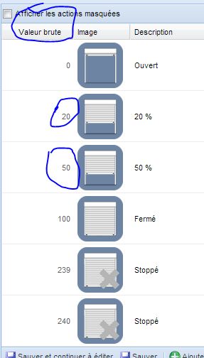

Bonjour , est ce que quelqu'un pourrait me dire comment regler via la box eedomus les valeurs pour avoir une fermeture a 30 50 70 % cela marche très bien avec le bouton physique mais je n'ai que deux choix avec le module soit 0 % fermé ou 100 % ouvert .

Ben fait dans la configuration de la box eedomus , il faut mettre dans la valeur brut un nombre entre 10 et 90 c'est un dimmer.Bon jvais etre honnete ca marche quand ca a le temps ... :roll:
