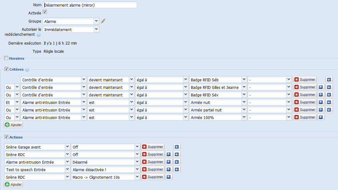

voici la règle (et les deux macro associé) qui déclenche l'alarme:
Et enfin celle qui est censé désactivé l'alarme:
elle est assez simple au final: si l'état "Alarme anti-intrusion" est différent de "désarmé" et qu'un badge est passé sur le miror, on met les sirène sur "off", on passe l'état "Alarme anti-intrusion" sur "désarmé" et on notifie l'utilisateur via le Karotz et le clignotement du flash de la sirène pendant 10 secondes.
Lorsque que je rentre chez moi et que je passe mon badge sur le karotz, le flash clignote, le karotz dit "Alarme désactivée" mais les sirènes gueulent quand même au bout de 20 secondes :-(
Après avoir revus mes règles en long et en large et en travers, je me dis que les macros "20 secondes" des sirènes sont lancée au moment ou j'ouvre la porte d'entrée et que le passage des sirène a off interrompt pas les macro !
Alors que faire ? je suis ouvert à toutes idées et conseils.

Messagepar Nico33 » 28 Oct 2013 18:19
Peut-être simplement en mettant arrêt macro dans les choix de la macro ?

Messagepar DomoTiti62 » 28 Oct 2013 19:13
Je pense que Nico33 à mis le doigt dessus. Dans ta règle de désarmement, tu devrais stopper tes macros dans la partie "Action".

Messagepar imhotep » 29 Oct 2013 10:34
Exact merci Nico c'est bien ça, j'ai remplacé "sirene => off" par "sirène => Macro [Arreter]" et ça fonctionne impec :-)
Par contre j'ai découvert une limitation de la eedomus: on ne peux lancer qu'une macro par device dans une règle, du coup comme j'ai ajouté la macro "arrêter", j'ai du supprimer la macro qui faisait flasher ma sirène 10 seconde (pour notifier du désarmement).
Merci encore pour le coup de main.
