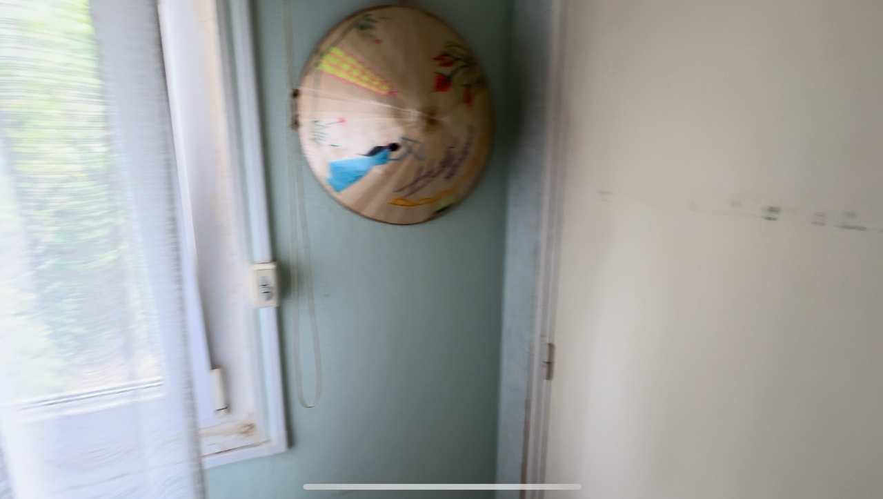

Je suis en train d’acheter une maison, et je vais y emmener ma box domotique eedomus+ .
L’ancien propriétaire a fait installer des volets roulants électriques, et j’aimerais les piloter par ma box eedomus.
Voici en PJ une capture de ce à quoi ressemblent les « interrupteurs » dans la maison.
Que me conseillez vous?

perso j'ai des FGR-223 de chez Figaro, ils sont un peut cher mais ça fonctionne bien pour des volets filaires. Avec la possibilité de faire des ouvertures partiels

Merci pour ton retour. Ca marcheras tu penses, derriere de si petits interrupteurs?

Comme Nico832a, j’utilise des modules Fibaro FGR-223 qui fonctionnent parfaitement depuis plusieurs années. Par contre, au vu de ta photo, tu ne pourras pas les insérer derrière un tel contacteur, il faudra donc ajouter un petit boitier pour l’accueillir.
Le fait que tu ais phase et neutre est important pour le Fibaro FGR-223 qui doit être alimenté comme tout appareil électrique et donc avec aussi le neutre.
