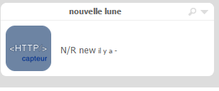

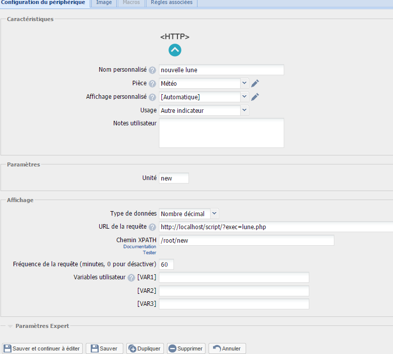

là ou je bloque, c'est la création de périphérique
c'est bien un périphérique par phase de lune ?
j'ai mis ça pour le périphérique nouvelle lune
et j'obtiens ça !!

Messagepar anne-marie » 22 Mars 2015 19:15
Dans le Xpath, j'ai:
/root/phaseName
Sinon, tu as bien renseigné les valeurs?

Messagepar anne-marie » 22 Mars 2015 21:14
Dans l'onglet valeurs
valeur brute: First
description: first = premier quartier de la lune
Full
full = pleine lune
new
new = nouvelle lune
third
third = troisième quartier de lune

Messagepar anne-marie » 22 Mars 2015 22:30
Exact, je ne le vois pas en haut.
Il faut que tu sélectionnes "liste de valeurs" et non "nombre décimal"
Et l'onglet valeurs devrait apparaitre par magie :lol:

latoupie a écrit:je n'ai pas d'onglet valeur !!!
valeur = variables utilisateur ?
Nop Valeur = Valeur possible
Tes variables elles seront du genre [VAR1] mais bon pas encore bien compris comment ça s'utilise hormis le [x] des macros qui est super pratique en faite :)
