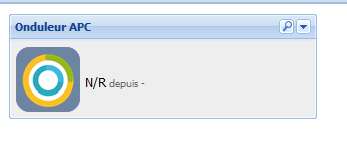

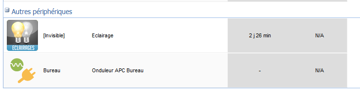

influman a écrit:l'eedomus reconnait également certain onduleur via USB, pour te notifier qu'elle vient de passer sur la batterie (et donc savoir qu'il y a coupure).
L'interface (dans le cloud) te prévient en cas de non communication vers la box depuis un certain temps (délai paramétrable a priori).
Je possède un onduleur APC qui, normalement devrait être reconnu par eedomus. Malheureusement, ce dernier n'affiche pas son état (réseau/batterie) et ne m'avertit pas quand son état change.
Comment résoudre ce problème ? J'ai posé cette question dans une autre rubrique il y a quelques jours, question restée sans réponse.

contacte le support, ils peuvent sans doute configurer ton onduleur

J'ai ouvert un ticket le 26 août dernier, et j'attends une réponse ...
