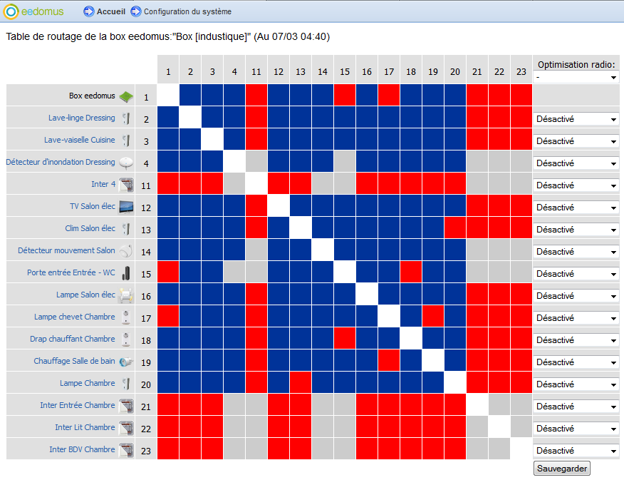

Hello, je fais un UP, j'ai intégré ma domotique il y a quelques jours, et en effet je constate de la lenteur!! Sortant de la zipabox ou c'était plus rapide (1 à 2s) la on est sur du 2 à 5s
Exemple: Inter Düwi:
appuie sur haut, j'allume la lampe chambre
appuie sur haut (seconde fois), j'éteins la lampe
Réaction: 3-4s
Exemple2: Fibaro FGK-101
J'ouvre la porte, la luminosité est <40lux, la lumière met 3 à 5s pour s'allumer.
Qualité réseau:
Fibaro FGK-101: 100%
Aeon labs: 100%
Prise: 100%
Les inter sont sur piles donc pas d'info. Je peux pas faire assoc en direct car j'utilise 2 fonctions/bouton
Le maillage semble bon, j'ai tout remis en maintenant et sauvegardé, pas eu de lien supplémentaire.

Merci @raphael_malin pour votre mail détaillé, nous allons analyser cela pour faire progresser nos drivers.
Une 1ère remarque à chaud: dès lors qu'il faut plus de 4 secondes pour qu'une lampe s'allume cela est du à un problème de qualité Z-Wave: la box eedomus essaie d'allumer le périphérique, le réseau Z-Wave tente de relayer l'info avec difficulté, et en cas de problème l'action sera retentée 30 secondes après.
Dans ce type de cas, nous suggérons d'améliorer le maillage en insérant un noeud alimenté intermédiaire mais également de réduire le polling si ce n'est pas nécessaire car cela crée un traffic Z-Wave important au détriment de commandes prioritaires comme les actions.

Messagepar raphael_malin » 07 Mars 2014 14:52
Voici mon maillage en PJ, je ne vois pas comment faire mieux, surtout si c'est la box qui le fait automatiquement. J'habite en appart de 55M² donc pas de problème de distance, la box est au milieu.
Je vais virer le polling je verrais bien le comportement
eedomus maillage.png (63.09 Kio) Consulté 19915 fois

Messagepar razowski » 07 Mars 2014 15:47
La latence ne vient pas du maillage mais de la rapidité de traitement de la box, même avec un device à 2m et utilisation de l'api locale c'est moins rapide qu'avec une box Fibaro, d'où mon poste.
Avec la Fibaro Lite, les utilisateurs vont regarder ce problème de latence sous un autre angle vu le prix de la box.
