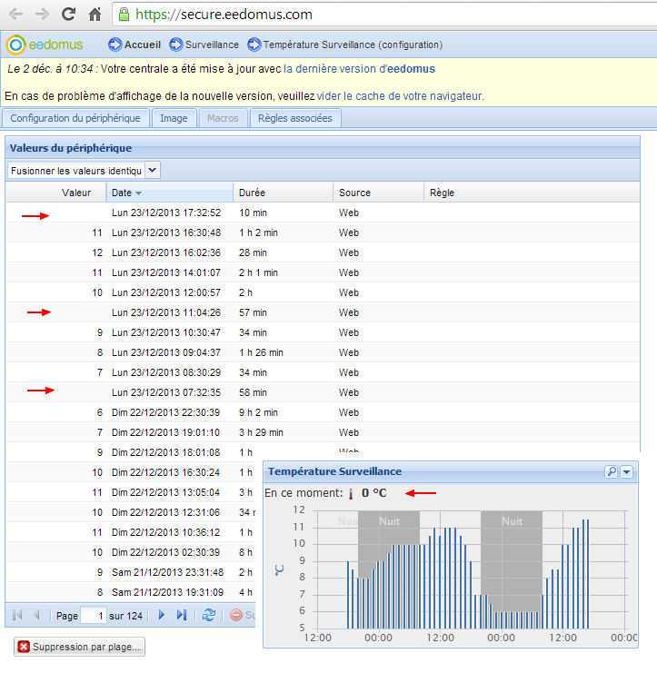

Je m’aperçois qu'à certaines heures la température extérieure est non renseignée (copie d'écran ci-dessous),
Sur https://secure.eedomus.com
- à la place figure l'icone thermomètre, suivi de 0°C (il fait 11°C en ce moment)
- en remontant dans l'historique d'une dizaine de pages, cela a commencé vers le 20/12 dernier
- je n'ai pas de station météo, la temp provient de l'Eedomus
- pb identique sur l'appli Android
Surprenant...

Messagepar Bart (eedomus team) » 07 Jan 2014 11:32
nous avons également observé ces valeurs "vides", nous avons rajouté un contrôle supplémentaire afin d'éviter que cela ne se reproduise et les valeurs intégrées par erreurs ont été nettoyées.
Si le problème venait à se reproduire n'hésitez pas à le signaler au support.
