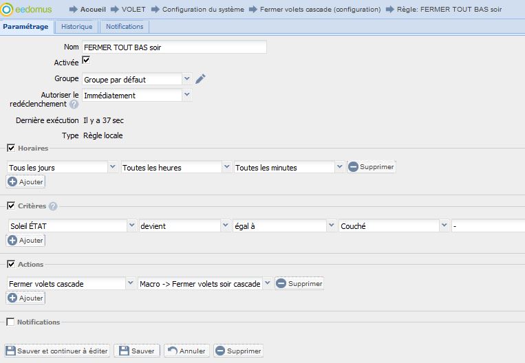

Je viens de trouver le problème... c'est cette règle qui tourne en boucle et qui appelle la macro "cascade" :
Par contre, je ne vois pas où est le problème.

Messagepar bolzano » 16 Jan 2016 23:51
Pour moi pas besoin de l'heure, l'état soleil suffit.

Messagepar chris-s » 16 Jan 2016 23:53
En effet, mais du coup le critère n'est malgré tout pas respecté !
Ou alors c'est le genre de cas où il faut mettre "devient maintenant"
EDIT : j'ai décoché "horaire" et en effet ça s'est arrêté de boucler.
N'empêche qu'il devrait tenir compte du critère

Messagepar bolzano » 17 Jan 2016 00:15
Oui, j'utilise devient maintenant pour une règle équivalente.

Messagepar chris-s » 17 Jan 2016 00:22
Je crois que je vais m'en tenir systématiquement à "devient maintenant".
Merci pour ton aide :)
