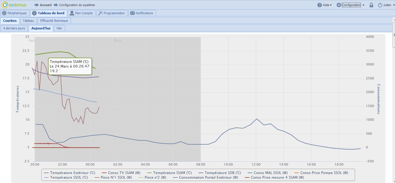

voilà deux jours que la domotique s'est arrêté chez moi.
en effet la box a perdu l'ensemble des contacts avec tous mes modules sans exception cf graphique.

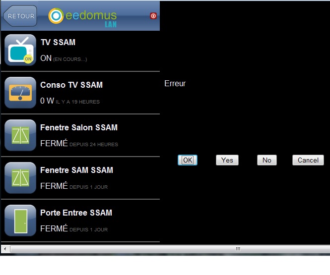

Le contrôle via l'interface LAN local ne donne rien non plus, mais il y a un message bizarre (ERREUR) avec des boutons qui apparait cf image.
si je demande à un module de passer de OFF à ON, son état reste à "en cours"
Si j'appuie physiquement sur une prise on/off son état n'est pas remonté à la box.
