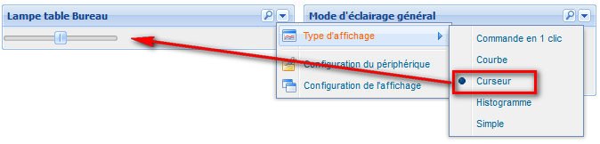

Messagepar support_eedomus » 29 Oct 2012 18:59
vous avez la possibilité d'utiliser l'affichage curseur pour les dimmers, comme indiqué sur la capture d'écran ci après:

Dans le paramétrage expert du périphérique tu peux décocher la case 10% qui te permettra de mettre 1,3,4,7%... ;)

Messagepar RM74 » 16 Mars 2015 23:35
L'option curseur pour les dimmer est seulement valable pour "portail web classique"
ce serait pas mal de l'ajouter également dans les "app IOS" et "app Android"
