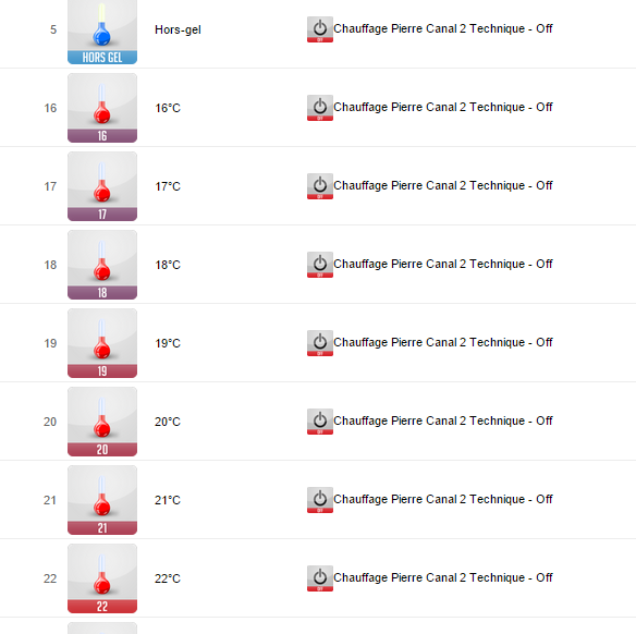

voilà l'astuce,
tu associes ta zone de chauffage à la sortie fibaro qui te fait la 1/2 alternance positive
puis dans la zone de chauffage à chaque valeur tu forces le stop de la sortie 1/2 alternance négative
Re: Zone de chauffage / fil pilote 4 ordre FGS221
Messagepar lecameleon99 » 05 Fév 2015 21:17
Mais quand il met le Canal 1 sur On, on a donc
Canal 1 On / Canal 2 Off = Arrêt.
Et si
Canal 1 Off / Canal 2 Off = Confort
On a donc l'inverse de ce qui est attendu, je me trompe ou j'ai loupé un truc?
lecameleon99
Messages : 66
Inscription : 08 Fév 2012
Messagepar Madoma73 » 06 Fév 2015 00:42
peut être, je suis plus trop lucide là....
le principe est là, et ça marche chez moi....
