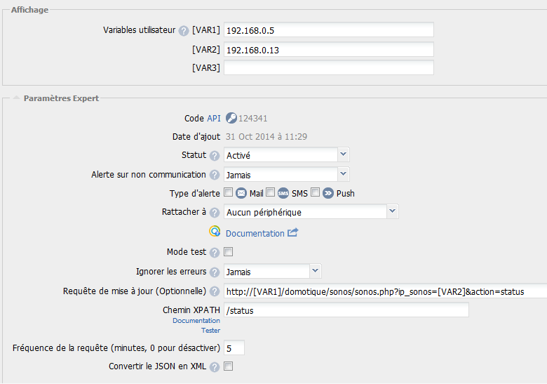

sebjsp a écrit:- Périphérique HTTP : Par exemple pour Philips Hue ou Sonos, dès l'ors que l'on change un état depuis l’application du constructeur l’état dans eedomus n'est pas mis a jours, cela implique de créer un autre périphérique et de faire pas mal de programmation.
Pour l'état des SONOS, il est possible de le faire avec un capteur HTTP et la classe de DJMomo pour piloter les SONOS avec une requête de mise à jour.
Et celà fonctionne très bien :)

Messagepar sebjsp » 13 Nov 2014 08:50
Oui, effectivement, mais cela implique d'avoir tout les périphériques en double, un actionneur et un récepteur, j'ai 7 Ampoule Hue, un actionneur par ampoule, cela fait 24 périphériques si je mets un actionneur et un récepteur.
Idem pour sonos ....
Si l’état de l'actionneur pouvait se mettre à un jour, ce serait génial.

Messagepar Manolo91 » 13 Nov 2014 11:05
C'est le cas, si dans les paramètres experts, tu mets la requête de mise à jour : tu n'as bien qu'un seul périphérique
