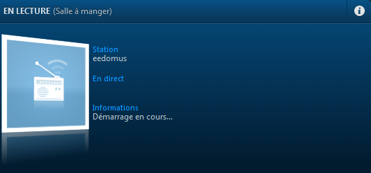

Messagepar DjMomo » 07 Juin 2013 08:21
Qui connait la station de radio "eedomus" ??
:mrgreen:

Re: Pour les utilisateurs de SONOS
Messagepar DjMomo » 10 Juin 2013 18:00
