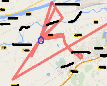

comme indiqué plus haut, mon tracker joue au yoyo. Pour tant j'ai fait avec macrodroid selon le tuto d'abavala. l'ideal pour que ca ne déconne pas serait :
1/qd tu captes le wifi, coupe le gps.
2/qd tu ne capte plus le wifi, localise toi avec le gps mais pas les antennes. Et je ne sais pas comment faire. j'ai pourtant acheté et macrodroid et tasker sans y arriver :-( si bien que portail s'ouvre toutes les x minutes meme a la maison :cry:

Messagepar enr37 » 09 Fév 2015 19:14
exactement ce que j'avais demandé a hervé :p
son tuto mais sans la prise en charge de mon antenne, notamment a la maison. ca ferait :
a la maison : géoloc globale coupé (donc sur detection wifi actif)
a l'exterieur: (donc dès que le wifi est inactif) le gps doit se lancer et me detecter mais sans la localisation par les antennes.
ensuite, je creerai des regles diverse a partir de la, pour la fermeture des volets, lumières, ouvertures portail, lancement de la caméra...
voici sinon ce que ca donne sur le screenshot avec le tuto d'hervé. il est un peu noirci car je tiens un tout petit peu a ma vie privée :p mais le cercle bleu, c'est chez moi. les aller et retour nord-est / sud ouest sont en fait 2 antennes et ca se déclenche dans la maison sans compter sur le chemin car les antennes déconne parfois. Bref, on dirais que le gps ne joue pas bien le jeu. Je sais que mon pare brise athermique fais ch.. le GPS, mais il n'y a pas que ca.
Merci de ton aide
PrtScr capture_63.png (137.39 Kio) Consulté 25279 fois
