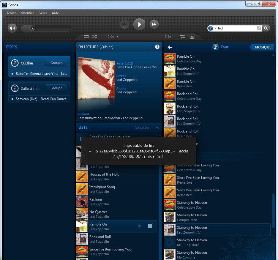

bon j'ai réussi a prendre un screenshot du pb. ce qui est bizarre c'est que le fichier est bien crée donc il doit y avoir les droits en ecriture (donc lecture) et qu'il me met ne pas povoir y acceder. bref, je ne comprend pas

Messagepar toine » 20 Mars 2015 20:13
Cher créateur d'icône eedomus très utile,
J'ai aussi un peu galéré pour mettre en fonction ces scripts.
Si tu arrives à écrire les fichiers au bon endroit c'est presque bon à mon avis.
Je dirais qu'il y a encore deux choses à vérifier:
-Que le dossier web/scripts/sonos soit bien en lecture pour "guest"
-Que tu as bien ajouté le dossier sonos dans la bibliothèque musicale de Sonos (paramètres, gérer bib musicale). Perso je l'ai ajouté en dur comme ceci: //192.168.1.x/web/scripts/sonos
Redis-moi si ça te fait progresser.
toine

Re: Pour les utilisateurs de SONOS
Messagepar enr37 » 22 Mars 2015 10:54
Le deuxième point est fait et bien sur avec le login et password sinon ça n était pas pris en compte. Par contre ton 1e point m interpelle. Il me semble avoir supprimé les accès guest quasi au début de mon achat car je pensais que c était léger question sécurité.
Messagepar Blanchard » 22 Mars 2015 11:47
Pour moi cela fonctionne avec Guest Désactivé
Messagepar toine » 25 Mars 2015 21:45
Pour la sécurité, avoir l'accès au dossier en guest c'est ok pour autant que tu n'aies pas ouvert l'accès depuis l'extérieur.
Le saut de chanson, c'est sans doute qu'il essaie d'ajouter le son vocal à la playlist mais il n'y arrive pas et ensuite le script veut l'enlever et du coup il enlève un autre et probablement toute la playlist en cours est modifiée.
Si cela continue à marquer "impossible - accès refusé" j'essaierai de jouer avec les droits d'accès.
Perso, j'ai dû mettre en guest le dossier pour que Sonos puisse l'ajouter à la bibliothèque et qu'il soit lisible par les scripts. Si tu n'as pas d'accès depuis l'extérieur, essaie de mettre ton dossier scripts (et sous dossiers) en accès guest. Et vérifie que tu peux lire les fichiers audios dedans depuis l'appli sonos. Tant que cela ne marche pas, le script ne marchera pas non plus.
