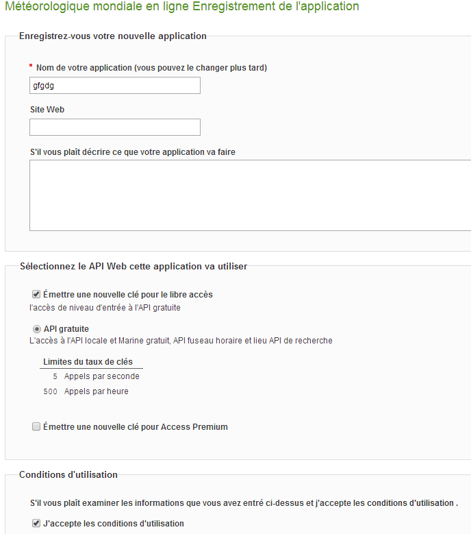

je voulais utiliser ce tuto mais je galère pour créer un compte sur http://www.worldweatheronline.com/ je ne reçois pas le mail de confirmation
quelqu'un a rencontrer le même souci ? :roll:
tu as regardé dans tes spams?
Re: Widget Méteo et Horloge ?
Messagepar ASECADOMOTIQUE54 » 21 Fév 2014 23:55
oui j'avais check mes spams :!: :o
ok je viens de retenter avec succés :D

bon décidément je vais persister dans mes questions noob :oops:
on la récupère comment sa clé api :?: :oops:
si j'ai bien suivi il faut aller ici, et après?
Messagepar Rocketlud » 22 Fév 2014 13:43
Une fois que tu as confirmé ton inscription tu peux aller sur My account et là tu as la Key API.
Ensuite tu suis le tuto à Aurel en cliquant sur API explorer.
N'hésite pas;)

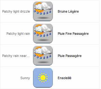

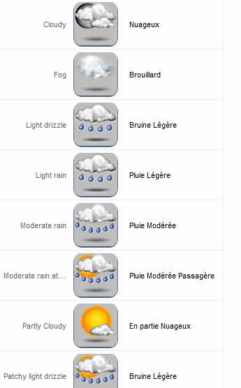

Les valeurs que j'ai recensées sont les suivantes :
J'ai "pompé" les icônes sur le site météo où on va chercher les infos, mais peut-être qu'Aurel va nous en refaire de plus jolis pour aller avec :mrgreen:
A noter que 2 valeurs n'apparaissent pas bien en capture d'écran, à savoir (désolé pour ma traduction) :
Patchy rain nearby (Pluie passagère)
Moderate rain at time (Pluie modérée passagère)
Si vous souhaitez récupérer les icônes, ils sont ici :
https://www.dropbox.com/s/x8h3ptdi4xdz2 ... lmeteo.zip

Messagepar ASECADOMOTIQUE54 » 23 Fév 2014 19:56
ah ça fonctionne :) , pourtant j'ai rien fais de spéciale par rapport à mes manips d'avant mais cette fois la clé est apparu. :D
