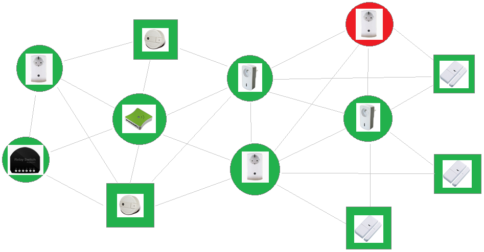

Ce que je verrai pour illustrer cela (attention au premier qui se moque de mes dessins :twisted: ) une cartographie de liens où sont représentés les différents périphériques zwave, leur photo et leur dernier état de communication avec la box (dernier contact et il y a combien de temps qu'on a actuellement dans le tableau des périphériques). Chaque type (actionneur, capteur) de périphérique est représenté sous forme différente afin de pouvoir facilement distinguer les "répéteurs de signaux" (actionneurs, ronds) et les autres (capteurs, carrés).
On représente aussi les liens entre chaque module. Afin de ne pas surcharger l'affichage, les liens entre modules sont représentés avec une couleur pastel (gris clair dans mon exemple).
Ce qui donnerait alors ce genre d'image.

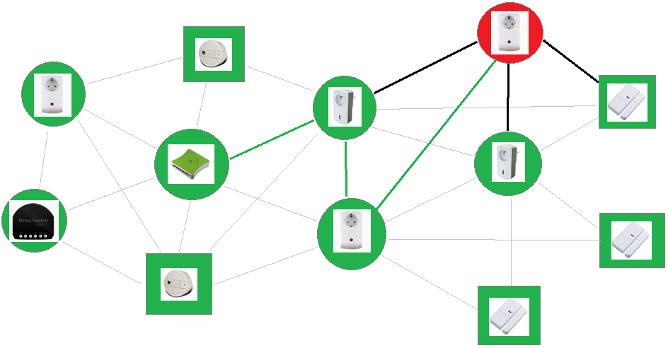

Dès lors qu'on sélectionne par clic un module, tous ses liens deviennent clairement visibles (noir gras ici) afin de bien les identifier. Et le must, serait, que pour le dernier polling, le chemin entre box et module soit bien identifié (lien vert) parmi les liens du module sélectionné.
Dernière option (mais bon, ça c'est la cerise sur le gâteau) serait de pouvoir déplacer les différents modules dans la carte, afin de les positionner plus à l'image du logement (et pourquoi pas, déceler un brouilleur zwave dans telle zone car certains modules qui y sont installés sont régulièrement non joignables)...
Ce genre de représentation permettrait donc de voir en un coup d’œil la cartographie des liens de son réseau zwave, ce qui n'est pas facile via la matrice radio dès lors qu'on possède pas mal de modules, de pouvoir déceler les problèmes de liaison (pourquoi ma comm passe par là et pas par le chemin le plus court) et au final, d'optimiser son réseau...
