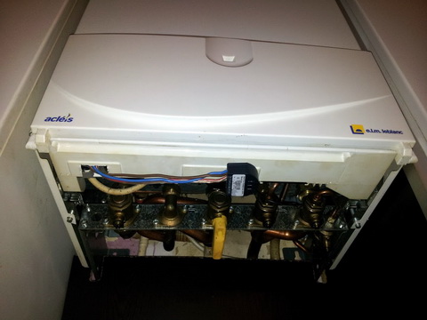

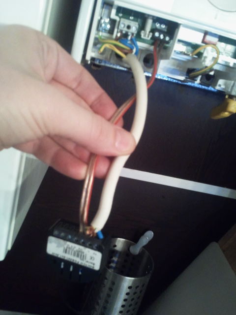

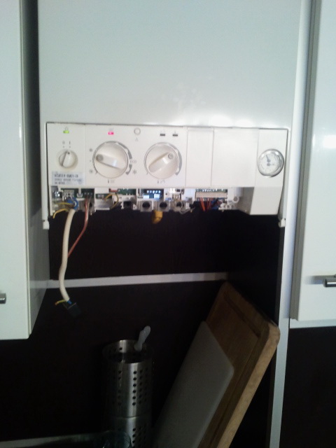

voici les photos de la mise en œuvre par un client d'un thermostat eedomus pour chauffage individuel au gaz ELM Leblanc.
Le thermostat est réalisé avec les éléments suivants:
Voici quelques photos de sa réalisation:

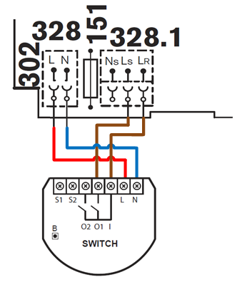

Voici le schéma correspondant à la réalisation en photo:
Sur ce modèle de chauffe-eau, le bornier 328.1 est appelée "Connexion pour thermostat TRL... (éliminer le shunt LS/LR)"
Dans cette configuration la 2nde sortie du FGS221 n'est pas exploitée, un FGS211 peut donc aussi être utilisé.

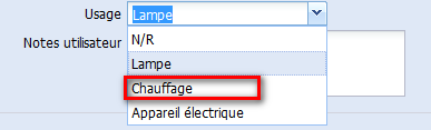

C'est OK pour votre thermomètre, il vous faudra juste un actionneur de type "Pilotage de chauffage", pour cela il suffit de donner cette "Usage" à votre actionneur (ex. module Fibaro On/Off)
