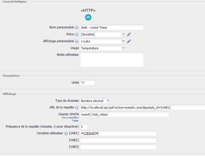

Messagepar benj70b » 13 Avr 2015 13:35
Avec un p'tit capteur HTTP (configurer comme ci-dessous), et une règle sur changement de valeur de la température a arrondir qui effectue la mise a jour du capteur HTTP, ca doit le faire ;)
Round sur température
- Remplacez #CODEAPI# par le code API de la température a arrondir.
- et Cochez la case "Convertir le JSON en XML" dans paramètre expert.
apres suffit d'utiliser ce capteur comme valeur dans [LAST_VALUE PERIPH_ID=....]

Messagepar anne-marie » 13 Avr 2015 16:00
Super merci!
C'est même encore plus simple avec mes HTTP netatmo, j'ai juste eu besoin de modifier le XPath.
par ex: round(/netatmo/external/temperature)
Mais je garde la manip pour mes autres sondes
