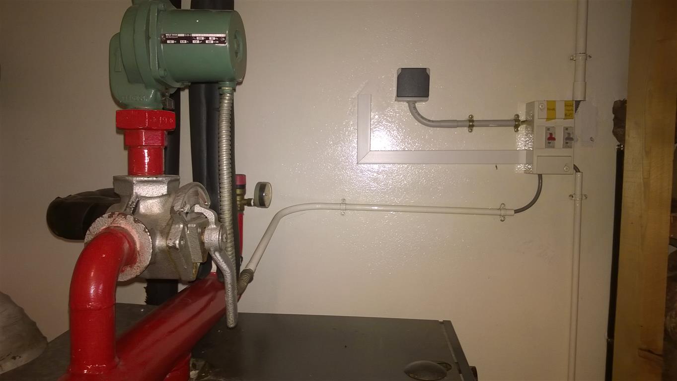

je commence dans la domotique, j'ai lu pas mal de post et j'aimerais améliorer la gestion de ma chaudière sachant qu'elle fonctionne bien.Une régulation standard type buderus avec sa pose couterais 1500€ environ au mini, je pense qu'avec la domotique on peut faire presque la même chose en moins chère et soit même.
Je possède une chaudière de 1980 corps fonte, avec un bruleur cuenod NC6 de 2010.
A coté une chaudière bois chappée de 1982 .
Un ballon solaire de 200L double échangeur (fonctionnant en thermosiphon avec les chaudières) avec 4 m2 de capteurs en toiture et appoint électrique produit l'ECS.
Cela nous permet de consommer environ 1000L de fioul/an en Haute-Savoie à 1000M.
La chaudière fioul est éteinte l'été, l'appoint électrique géré par la régulation solaire fournie l'énergie par manque de soleil pour ECS.
La vanne 3 voies Zentra manuelle, interrupteur pour la chaudière et le circulateur sont les seuls moyens de commande.
La chaudière est régulée par son thermostat et son aquastat.
Avec les outils actuels existants en domotique, je voudrais automatiser un peu pour plus de confort et moins de va-et-vient.
Je pense laisser la vanne 3 voie en manuel, gérer le démarrage/arrêt de la chaudière avec une sonde extérieur, et gérer le circulateur en fonction d'une programmation journalière.
Si la chaudière ne fonctionne pas, le circulateur ne fonctionnera pas non plus.
L’aquastat arrêtera le temps de cycle de la chaudière, comme actuellement.
Mes radiateurs son équipés de tete danfoss RA-N avec robinet RA2990 il y en aura 4 équipés avec la tête Living Connect 014G0013
En ayant parcouru quelques forums, mon choix de box s'est arrêté sur la eedomus, apparemment très souple d'utilisation.
Mais quel matériel fonctionnant bien avec l'eedomus pour :
une sonde extérieur
un module pour le démarrage de la chaudière FGS221 qui alimente la chaudière ainsi q'un relais qui alimente un autre FGS221 pour le circulateur.
Si arrêt de la chaudière par la sonde, arrêt du FGS chaudière donc coupure alimentation relais du 2eme FGS221.
Voilà ma stratégie, je me base sur mes constatations personnelles après plusieurs années de "régulation" manuelle.
A quoi servent les 4 sorties RJ11 de l'eedomus ? y a t'il des modules contact sec que l'on peu brancher dessus ?
Merci pour vos conseils.

Messagepar djo074 » 29 Oct 2014 16:20
Salut Quadzou et ami haut savoyard ;)
J'ai pas mal travaillé sur ma chaudière et plancher chauffant l'année dernière voici ce qu'il en est:
Matériel de base
-Chaudière Buderus des 80's avec panneau de commande électronique ( :twisted: )
-2 circulateurs : 1 pour le plancher chauffant et 1 pour le chauffe eau (mixte électrique / circuit chaudière)
-Vanne 3 voies pilotée par le panneau de commande de la babasse
-prise température exterieure dédiée chaudière.
=>Régulation du système essentiellement basée sur la température exterieure (et c'est bien...)
Problematique: Equilibrage et gestion de l'inertie du plancher chauffant en fonction des pièces (SDB, Salon...) et de l'apport d'energie supplémentaire ( Soleil baie vitrée, cheminée...)
Absence / présence maison
Chauffage ECS selon couleur du jour (TEMPO)
-Suivre conso Fioul
-Si panne domotique, le systeme continue en standalone
Réalisation:
-Carte relais Teracom
-Fibaro universal avec sondes temp 1 wire
-Ecodevice
-vannes danfoss pour nourrices et son alim 24V
-Sondes températures Oregon et netatmo
monitoring:
sondes températures:
-1 dans le ballon d'eau chaude placée dans le "doigt" prévu. : Pas fiable je n'ai pas une température fidèle, seulement une tendance.
-1 sur le tuyau de départ d'eau chaude chaudière vers le cumulus, pour la régulation à 60, 65 deg.
-1 sur le tuyau de départ d'eau chaude chaudière après la vanne 3 voies
-1 dans le corps de chauffe chaudière pour la régulation et la sécurité.
-Fibaro Universal et Ecodevice sur alim gicleur (via relais) pour monitoring et conso
Action par relais carte teracom:
-Circulateur pour circuit ECS
-Forçage Bruleur
-Coupure totale commande Electrique Ballon ECS (vacances...)
-Forçage Electrique ballon ECS (Jours bleu uniquement)
-On / Off des vannes danfoss
EEdomus:
-chauffage : Régulation par PID proposé par eedomus avec température Netatmo extérieure et sonde intérieure. J'ai changé tous les temps de la macro de la zone de chauffage(10%,20%,30% etc..) , inertie oblige.
Ainsi, la régulation de la chaudière se fait par elle même via la vanne 3 voies.
Cela agit sur le ON/Off des danfoss. Et donc il me reste à régler manuellement la température de l'eau et la courbe de chauffe.
-ECS Jours Blancs et Rouges : Coupure totale électricité et forçage du brûleur pour avoir une eau à 60 deg et activation du circulateur ECS. Pendant un temps donné (2h30 de chauffe par 24h00)
Evolutions souhaitées:
Contrôle du statut été / hiver : permettrai de faire un on / off global de la chaudière tout en ayant un minima de sécurité en "dégradé" en cas d'absence
Compréhension (c'est mieux de commencer par là) et contrôle de la vanne 3 voies : avec une eau dans le corps de chauffe chauffée un peu plus, de pouvoir jouer sur la température de circulation dans le plancher. (dans le raisonnable pour ce type de chauffage, on se comprend...)
Conclusion:
De pouvoir chauffer correctement et pas tout le temps la sdb et ne pas systématiquement avoir trop chaud dans le salon quand il y a eu du soleil dans la journée, m'a permis d'augmenter le confort et de baisser ma conso sans avoir a intervenir sur l'équilibrage (chose compliquée à faire et apparemment dépendant aussi de la topologie de pose du tuyau à l'installation)
Mais je n'ai qu'un hiver de test et le dernier ne fut pas significatif en terme de froid, donc a première vue, j'ai moins consommé parce que j'ai plus régulé, maintenant a voire lorsque le vrai froid un jour viendra ;)
Voilà j'espère avoir répondu directement ou indirectement à tes questions au travers de ce "recit".
Bye :wave:
Djo

Messagepar Quadzou » 29 Oct 2014 23:43
Merci Djo074 pour ces infos exhaustives...
Pour mon petit projet, je pense faire simple dans un premier temps.
Je suis en radiateurs fonte
Matériel:
-box eedomus
-sonde extérieur
-relais 2 sorties zwave ou filaire (1sortie chaudière, 1sortie circulateur )
celui-ci par exemple ?
http://www.planete-domotique.com/blog/2 ... mperature/
-4 vannes danfoss 014G0013 (cuisine, salon, SDB, 1 chambre)
Scénario:
La vanne 3 voies restera ouverte en manuel sur 1, si grand froid, on ouvre plus (vanne zentra 3 voies)
Les cycles chaudière réglés par thermostat/aquastat internes à la chaudière (comme actuellement en manuel)
Mise sous tension et coupure chaudière via sonde extérieur zwave (je sais pas encore laquelle) sur une sortie du relais.
Mise en route du circulateur (sur 2eme sortie relais) en fonction d'une programmation hebdomadaire et horaire.
Si pas de mise sous tension chaudière, pas de démarrages circulateur.
Les vannes danfoss seront pilotées par la box (plages horaires et consignes).
Un petit radiateur de WC restera constamment ouvert .
Je sais que la régulation ne sera pas optimale pour les puristes mais je me base sur la régulation manuel que nous faisions jusqu'à présent.
A bientôt

Messagepar Quadzou » 11 Nov 2014 00:21
essai photo chaudière
A droite 2 disjoncteurs, un pour la mise en route du circulateur, l'autre pour la mise en route chaudière.
chaudière
