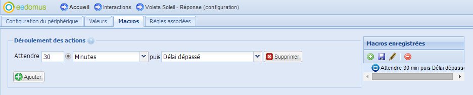

> Je ne fais rien du tout, et au bout de 30 min l’eedomus arrête d’attendre une réponse

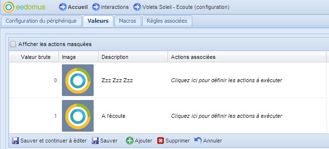

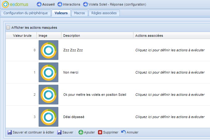

Le paramétrage :
Périphérique virtuel ‘Volets Soleil - Ecoute’
Périphérique virtuel ‘Volets Soleil - Réponse’

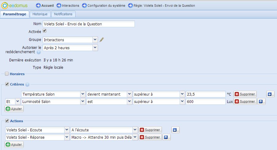

Règle ‘Volets Soleil - Envoi de la Question’
Contenu de l'email de notification :
Il commence à faire chaud à la maison.. Je baisse un peu les volets ?
<a href="https://api.eedomus.com/set?action=periph.value&periph_id=CODE_API_DU_PERIPH_REPONSE&value=1&api_user=XXXX&api_secret=XXXX">Ok pour fermer les volets !</a>
<a href="https://api.eedomus.com/set?action=periph.value&periph_id=CODE_API_DU_PERIPH_REPONSE&value=0&api_user=XXXX&api_secret=XXXX">Non non, laisse tomber, merci</a>
Cette requête ne sera plus valable d'ici 30 minutes (requête générée à [TIME])

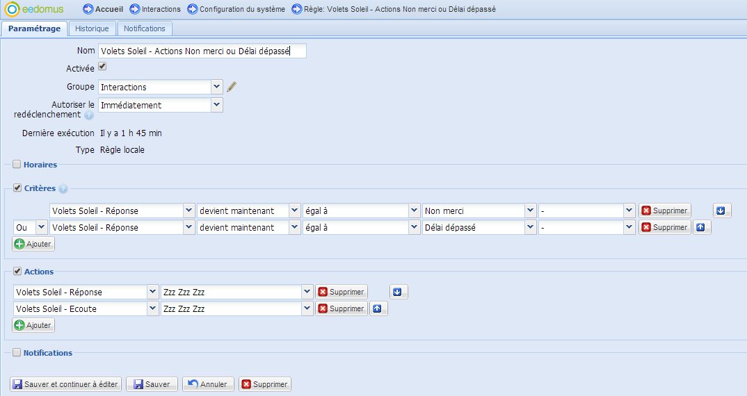

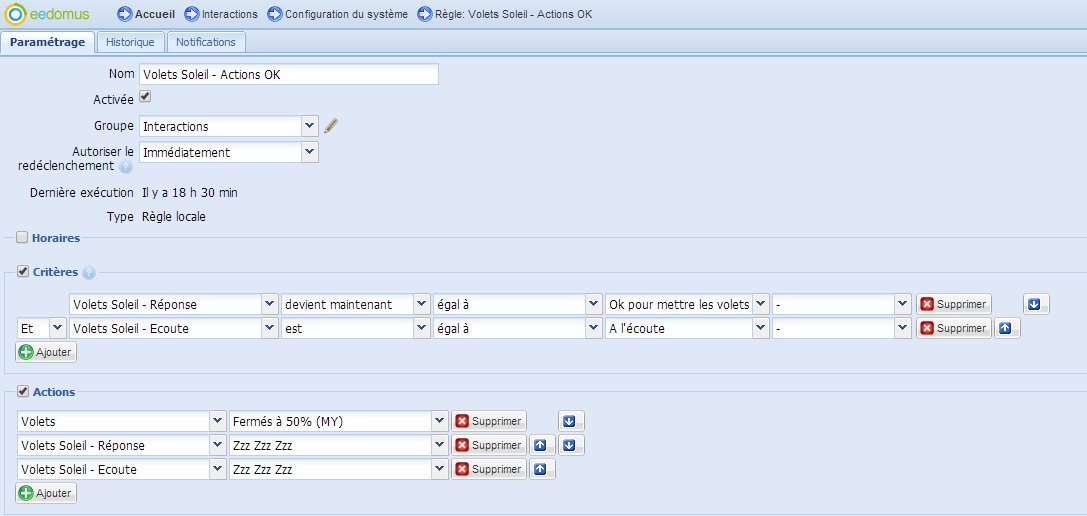

Règle ‘Volets Soleil - Actions OK’
Règle ‘Volets Soleil - Actions Non merci ou Délai dépassé’
