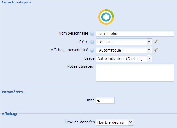

Il nous faut à présent créer 1 état "cumul hebdo" configurer de la manière suivante:
Faites de même pour les états "cumul mois", "cumul an" et "conso hier".
Notez bien les codes API de vos états pour la suite.

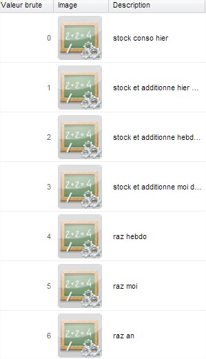

Bien, à présent nous allons créer un actionneur HTTP que nous appellerons "operations".
Nous allons à présent ajouter 7 valeurs à cet actionneur comme ci-dessous:
Détail des valeurs:
0 - stock conso hier (stock la valeur du périphérique "conversion en euros" dans l’état "conso hier")
