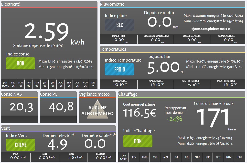

mon projet avance bien j'ai quasiment finalisé tout les scripts pour alimenter l'affichage.
Reste quelques optimisations a faire + quelques nouvelles options que j'ai en tête :)
J'ai mis en place le script de DJMomo sur mon raspberry sur la vigilance météo (super update du script v1!), je me sert donc de l'info issue de ce script pour afficher un visuel sur le tableau de bord.
petit aperçu:

je vois que tu as également mis en place un cumul des précipitations et historique des températures riche idée qui je pense en intéressera plus d'un (moi le premier) :D (tu les prends ou ces données ,tu te sers des capteurs natif de l'eedomus ou de tes capteurs physique? si cas 2 est ce que l'on pourra l'utiliser avec les infos des capteurs eedomus.
les 2 en fait, pour la température j'ai une sonde 1 wire extérieur qui remonte la température a l'eedomus via un capteur Fibaro et pour les précipitation je récupère la donnée d'une station a coté de chez moi via l'api wunderground en attendant peut être le pluviomètre Netatmo pour avoir des chiffres plus concrets.
Mais ça peut aussi se faire sur les périphériques natifs de l'eedomus! (a partir du moment ou ton peripherique à un id api c'est bon!)
