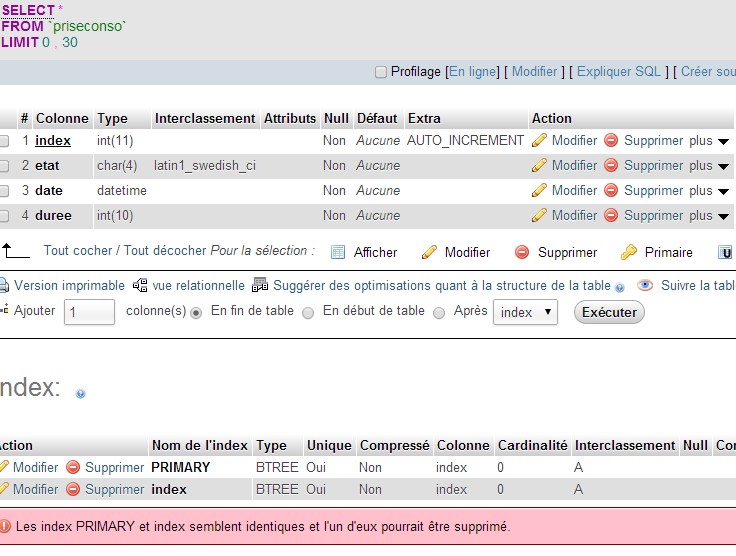

Messagepar ASECADOMOTIQUE54 » 14 Avr 2014 21:14
merci gusdelamort pour ce tuto, J'essaie de le mettre en place chez moi mais comme cela était prévisible je rencontre quelques difficultés...
Première chose dans ma base php j'ai ce message est ce normal?
voici mon capteur http
http://mon serveur/statperiph2.3/bddconsultstat.php?table=prise&xmldemande=oui
//totalannuel
mon capteur html n'arrive pas à parser le xml j'ai une erreur de type <?xml version="1.0" encoding="UTF-8"?><list><moismaxi></moismaxi><moismaxivaleur>0:00:00</moismaxivaleur><totalannuel>0:00:00</totalannuel%3 [...]
en plus je n'ai pas de valeur dans ma base pour ce periph (une prise an157)
pour la maj je lance une macro qui se lance tout les soir pour mettre a jour la base des periphs
d'avance merci pour votre aide ;)

Re: [Statistiques Periph et GPS pour Iphone - Tuto complet 2
Messagepar gusdelamort » 19 Avr 2014 15:02
Pour le message de la base, rien de grave (je vais corriger cela dans la prochaine version)
Merci pour tes exports... mais j'ai besoin de plus. Souvent ça plante à cause du format de données extrait par périphérique.
