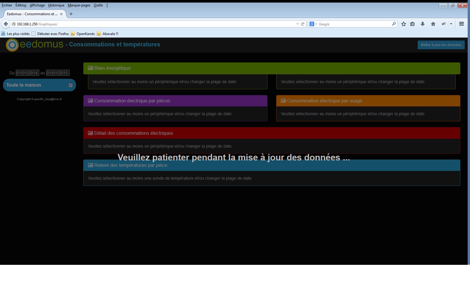

Il vous faut combien de temps la première fois que vous lancez l'appli dans un navigateur WEB ?
Car moi, j'attends depuis 20 minutes avec une jolie phrase indiquant sur un fond eedomus - Consommations et températures
"Veuillez patienter pendant la mise à jour des données..."
Re: [TUTO] Interface graphique des consommations et températ
Messagepar Tinto » 25 Nov 2014 19:32
Vérifie bien tes id de périphériques, j'en avais raté un et ca restait coincé comme ça :)
Sinon, si tes historiques sont énormes, le temps sera long, quoique 20 minutes j'ai un doute quand même :)

Messagepar DomotiFred » 25 Nov 2014 19:36
@Tinto
J'ai fait un refresh du navigateur Firefox et depuis j'ai la main sur de beaux graphiques :-)
Reste plus qu'à peaufiner le contenu du fichier parametres.php
