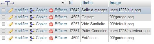

J'ai ajouté les images des pièces :

Cela veut dire que par exemple si j'ai un thermomètre dans la salle à manger je dois jouer cette requête avec l'image de la salle à manger et l'id du thermometre c'est bien cela ?
Mais j'ai toujours des erreurs :-(

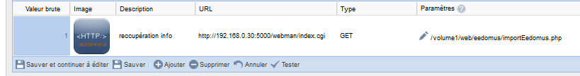

merci pour ta réponse rapide mais j'ai beau chercher je ne trouve pas l'erreur qui me bloque!!
es se que mon actionneur HTTP peut être la cause de mon problème. Que doit t'il renvoyé si je fait le test dans eedomus?
Voici mon fichier paramètre si tu peut y jeté un coup d’œil stp.

Messagepar pacific_boy » 11 Fév 2015 17:59
alcapon64 a écrit:sinon voici un lien de téléchargement merci bcp
https://www.mediafire.com/?0wmqy85s852hwm2
C'est bien ce qui me semblait tu as supprimer des lignes dans le fichier
Après ton capteur d'humidité tu as une virgule en trop et il te manque
// Type d'environnement possible
$typeEnvironnement = array("temperature","consigne_chauffage","luminosite","humidite","decibelmetre","pression","pluviometre", "co2");
// Type de consommation possible
$typeConsommation = array("consommation_theorique","consommetre");
