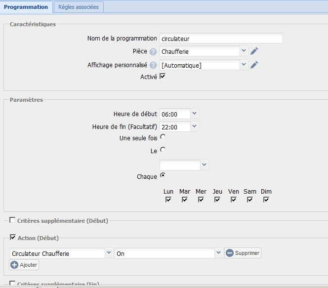

Messagepar Quadzou » 16 Nov 2014 19:03
Merçi Jacques,
je commence par cela, mon circulateur s'allume à 6h et se coupe à 22h? ou faut rajouter qq chose pour arrêter le circulateur ?

Messagepar Quadzou » 16 Nov 2014 19:08
Comme cela, mon démarrage/arrêt circulateur est planifié pour la semaine ?
Quel est le rapport avec l'agenda dans ce cas ?

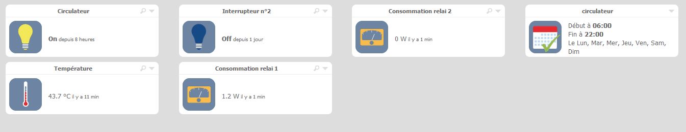

Messagepar Quadzou » 26 Nov 2014 22:16
j'ai commencé quelques programmations, je démarre le chaudière vers 1h et l’arrête à 21h30, le circulateur, mêmes horaires mais avec 10mn d’écart.
J'ai désactivé les règles automatiques (qui ne sont pas modifiable donc sans intérêt à mon avis)
Vous prouvez voir que je programme mes vannes en fonction de l'heure, j'ai pas encore "saisi' comment associer la journée type avec mes vannes thermo.
J'ai modifié la "journée type" pour qu'elle corresponde à mes besoins, et mis que celle-ci dans l'agenda
Mon agenda :
J'avoue que je patauge par moment, si qq a un conseil ou un exemple de programmation de vannes dannfoss je suis preneur !!

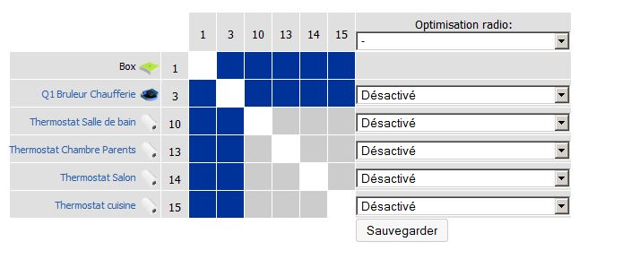

Messagepar Quadzou » 25 Déc 2014 22:47
pour faire réapparaitre la mesure de température du qubino 2 relais, j'ai du faire une réinitialisation du contrôleur zwave de la box (et ensuite ré-inclure mes 4 vannes évidement).
L’exclusion ne fonctionnait pas complétement, c’était seulement une réinitialisation et le module température n'apparaissait pas quand même.
Avec toutes ces manips. , le module a même "planté" à un moment, plus moyen de commander les relais avec les boutons-widjet on-off.
J'en ai profité pour "recentrer" la box dans la maison pour une meilleur couverture.
