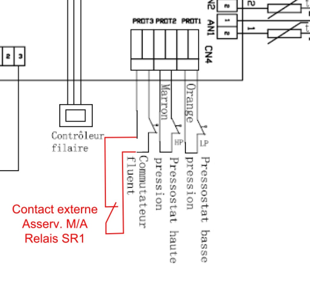

Pour ce qui est de la PAC, même situation et la plupart des PAC de piscine démarrent en veille après une coupure de courant. Les deux solutions que je recommande sont soit si la PAC en est équipé d'utiliser BoPi pour activer le fonctionnement par contact sec (un relai de BoPi) mais la plupart des PAC installées par les piscinistes sous une multitudes de marques (la mienne est "comptoir des pisciniers") c'est de couper un fil du capteur de débit et le relier à BoPi. Comme cela BoPi peut mentir à la PAC (relai éteint) pour lui faire croire qu'il n'y a pas de débit d'eau donc elle ne travaille pas et quand on le souhaite, on allume le relai et s'il y a du débit (pompe de filtration allumée), la PAC se met à travailler.

Pour préciser si tu te sens l'âme "électricienne", j'ai fait ceci sur ma PAC pour simuler un Marche/Arrêt :
Un contact en série avec le capteur interne surveillant que l'eau circule
Là c'est un contact sec d'un relais de carte, mais ça peut aussi bien être n'importe quel module domotique tant que c'est un contact sec.

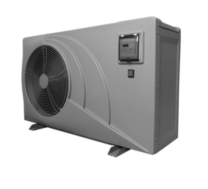

Quand j'avais cherché l'origine de ma PAC, j'en étais arrivé chez Neopac, qui font une gamme de PAC réversible de 6 à 15kW, ça ressemble à ceci (avec écran déportable mais communiquant via un bus) :
Après je ne sais pas à quoi ressemble ta PAC et donc si la même manip est faisable.
