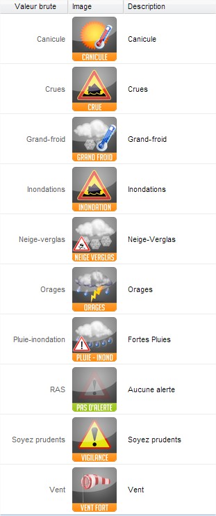

petite question quand même ,je voulais utiliser les icônes d'aurel en fonction des risques .
comment fait on ? quel valeur correspond à quoi?
Re: La vigilance météo dans votre eedomus
Messagepar aurel » 17 Fév 2014 19:38
comme ca: :D
ps: j'ai refais les icônes pour vigicrue sur le même design, ils seront en ligne prochainement !
Messagepar ASECADOMOTIQUE54 » 17 Fév 2014 21:05
merci aurel c'est beaucoup mieux comme ça , tes icônes sont vraiment top ;)
