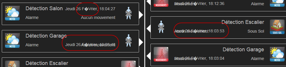

PS: L'onglet événement est nommé "evévennements".
J'ai aussi quelques erreurs d'affichage
