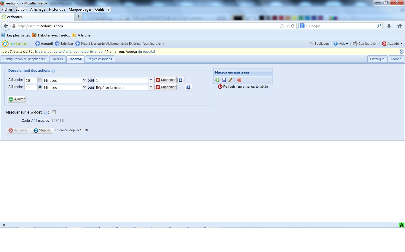

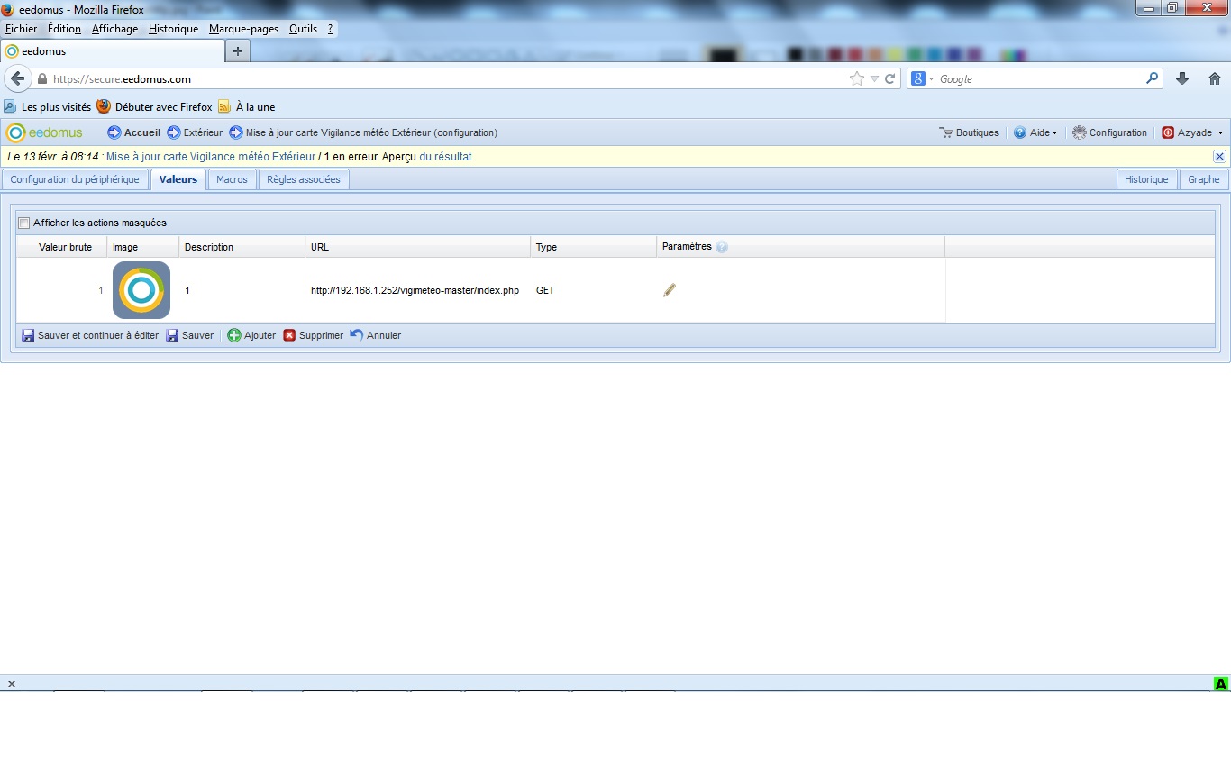

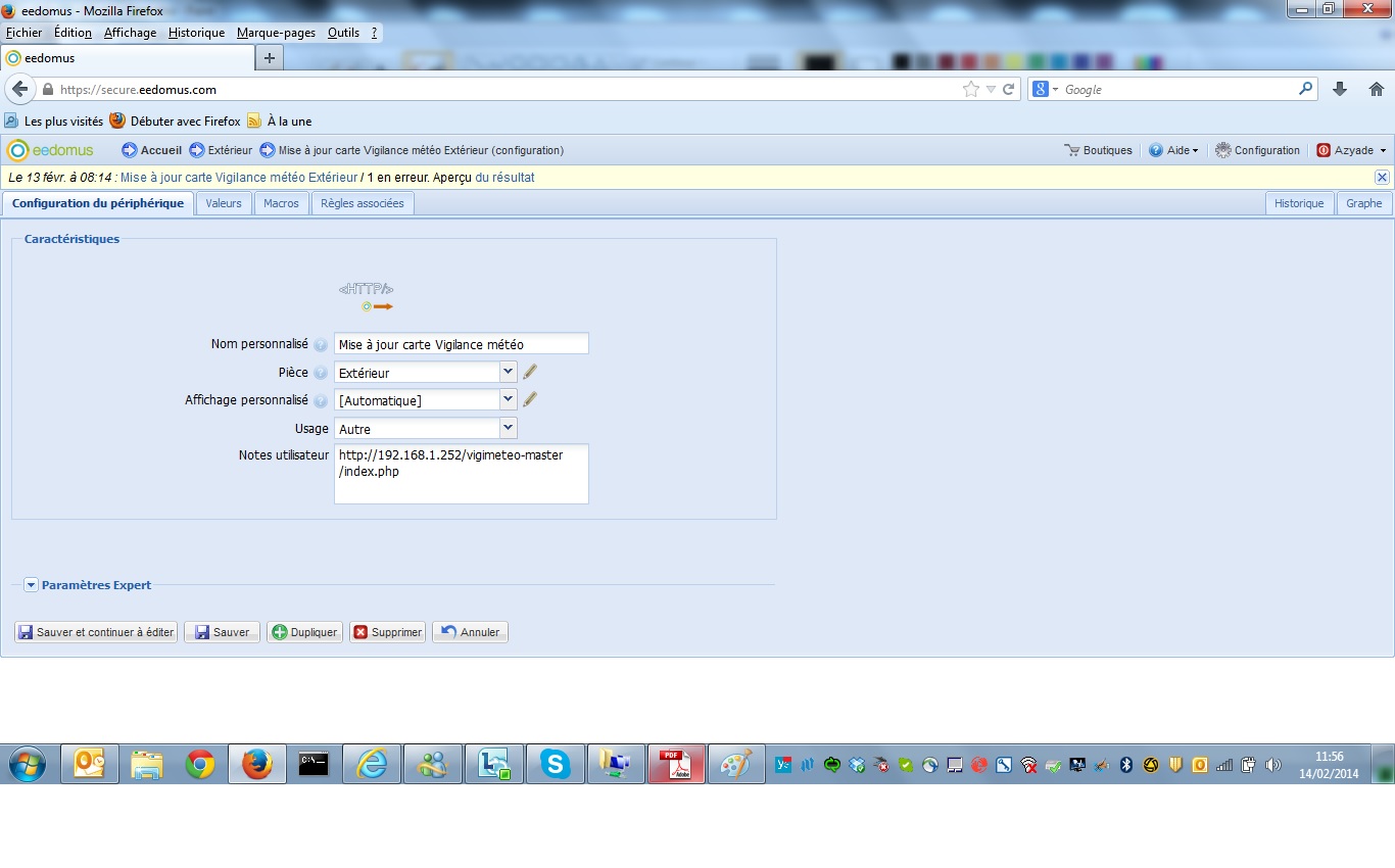

Messagepar DomotiFred » 14 Fév 2014 12:01
Il faudra que tu créés une macro qui fasses un refresh de index.php toutes les heures, sinon, ta carte sera vite obsolète...
Voici ce que j'ai fait pour moi (l'adresse IP et le répertoire sont différents des tiens) :
Capteur http:
Valeur capteur http :
Macro capteur http :
Re: La vigilance météo dans votre eedomus
Messagepar Rocketlud » 14 Fév 2014 12:21
Merci De ton retour DomotiFred;)
Mais à la base ce n'est pas l'eedomus qui va parser toute les 60 mins le site méteo france?
Messagepar DomotiFred » 14 Fév 2014 15:57
Ben si, mais si tu ne lui demandes pas de le faire, elle ne le fera pas à ta place...
