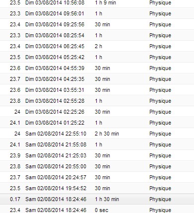

Messagepar ASECADOMOTIQUE54 » 03 Août 2014 11:23
bon je viens de réinstaller tout ça sur mon NAS, mes tables se créent bien à l'appel du eedomus_temp_maj.php par contre je n'ai aucune ligne dans celles ci? quelqu'un aurait une explication?
voici un des historiques par exemple, les autres sondes sont du même acabit...
Re: [Stat Periph / GPS IOS - Tuto complet 3.0 / New Températ
Messagepar Mortorr » 03 Août 2014 20:34
Une piste :
Dans le fichier eedomus_sdk.php,
il faut changer $flux = 'http://api.eedomus.com/... par $flux = 'https://api.eedomus.com/...
Il y a plusieurs lignes a changer.
Messagepar ASECADOMOTIQUE54 » 03 Août 2014 21:02
merci pour ton aide Mortorr ;) , j'ai bien remplacé les http par https pour le reste je ne vois pas trop se qu'il y a touché la modification du eedomus_sdk.php ne suffit pas j'ai retenté une maj sans succés ...
