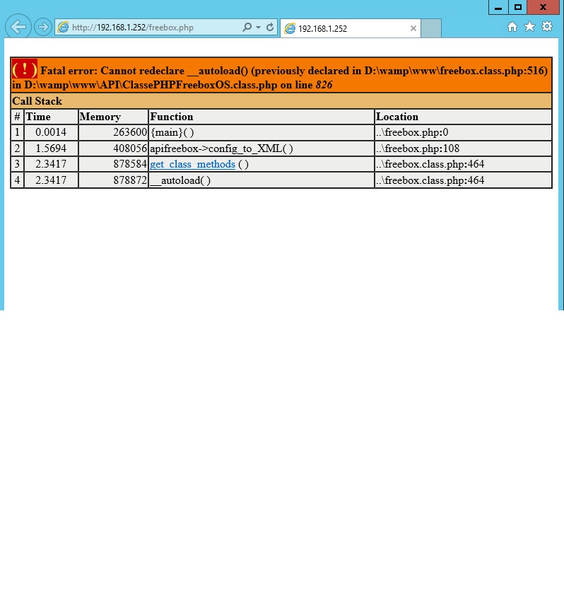

Messagepar DomotiFred » 06 Fév 2014 07:28
Bonjour Damien,
Ben non, justement, ça ne marche pas.
Rappelle-toi de la capture d'écran.
Je remonte bien toutes les infos, mais avant ces infos, il y a plein de lignes d'erreurs.
Re: Piloter sa Freebox Révolution avec son eedomus
Messagepar DomotiFred » 07 Fév 2014 18:00
Bonjour Damien,
Pour en avoir le coeur net, je viens de tout réinstaller sur un nouveau serveur, et c'est toujours pareil, ça ne marche pas :-(
La Freebox me demande bien de valider l'accès à l'appli et ensuite j'ai un beau message d'erreur à l'écran, voir ci-dessous.
Pour info, je suis en :
Windows Server 2012 64 bit avec Apache : 2.4.4 MySQL : 5.6.12 PHP : 5.4.12 PHPMyAdmin : 4.0.4 SqlBuddy : 1.3.3 XDebug : 2.2.3
http://www.wampserver.com/#wampserver-64-bits-php-5-4
Et pour info, ma config serveur PHP marche impec avec ton code de vigilance météo.
